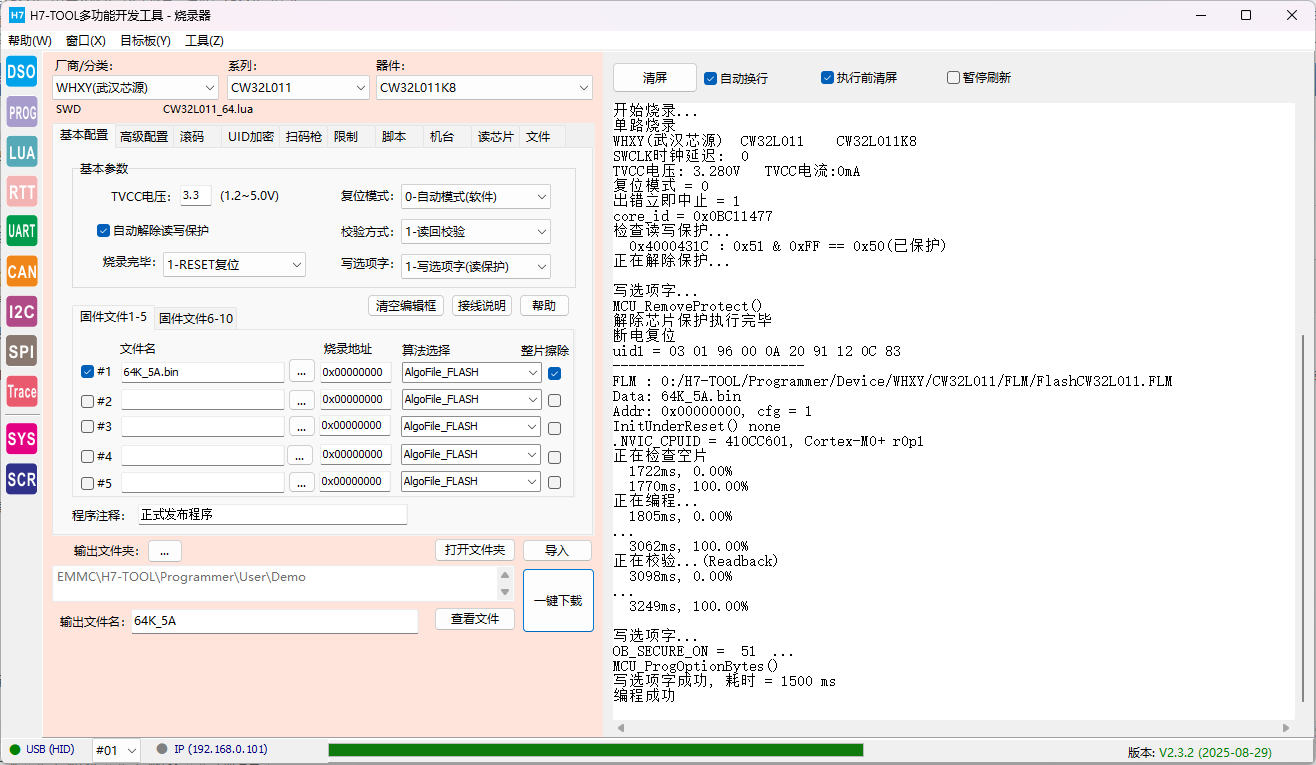

说明:
实际上当前已经发布的TOOL版本,已经自制很多了,比如已经支持的兆易创新大部分型号,新唐的大部分型号等。但是依然有些厂家还没自制,所以陆续开始为这些厂家提供读写保护支持。
近期已经自制了STM32H7全系列,N32G003,N32G031,  N32G43x, STM32U5全系列和凌欧LKS32MC03X,复旦微FM33LE系列,华大电子的CIU32F003,CIU32D655系列,凌欧的LKS32MC45x,LKS32MC05x,LKS32MC08x,武汉芯源CW32L010提供Flash保护支持
这次为武汉芯源CW32L011系列提供支持
实现效果:
从2.32版本开始将正式带此支持,支持解除和使能。
实现代码和原理
通过H7-TOOL的LUA小程序就可以方便的实现保护解除和使能,不需要自制算法文件。
对应的代码如下,这个不需要用户去管,已经封装到TOOL里面了,这里给大家分享是方便大家了解:

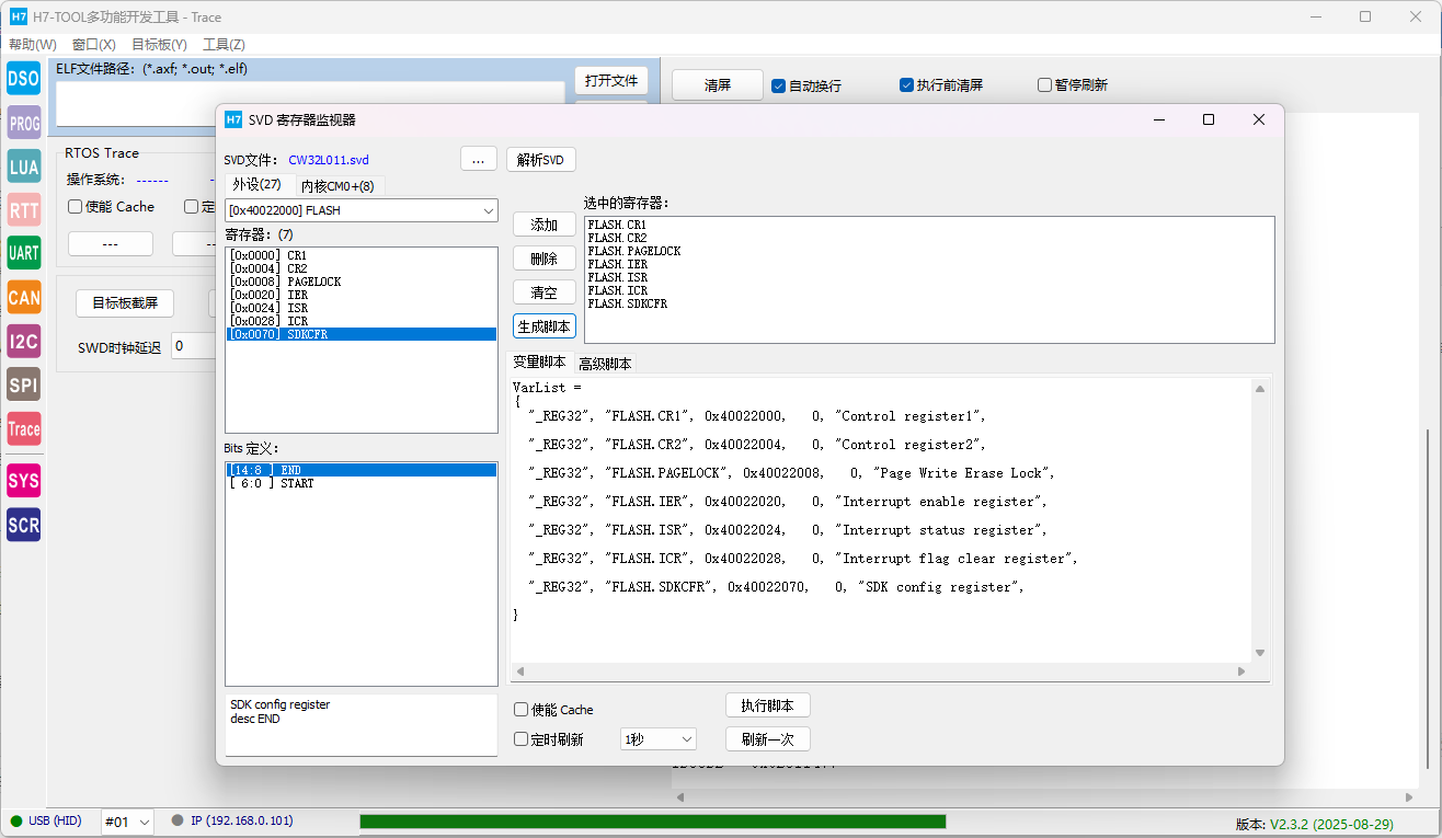

通过TOOL的寄存器检测功能可以了解各种寄存器地址和状态信息,大大方便算法文件自制:
