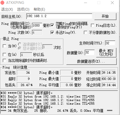

各位大佬, ucos-iii / ucos3 + lwip 可以dhcp, 能够正常获取到ip, 但是ping 时会出现卡顿 ?
开发板设为 服务端, 电脑上位机使用客户端进行链接成功
进行 socket 链接 成功, 不过在链接成功后 开发板端发送数据给 电脑上位机端 延时特别严重,
使用 电脑端上位机发送给开发板则是完全正常, 出现这样的情况是怎么一回事呀  ??
dhcp 获取 ip 的速度还是可以的
ppp6.png   ping 时每次都会丢, 貌似比较有规律
上述出现的 问题如果
使用 mdk v5.42a  + ac5 + lwip 2.1.2  + ucos3 v3.08.2 则完全没有任何问题的, 所以现在有点迷糊了
