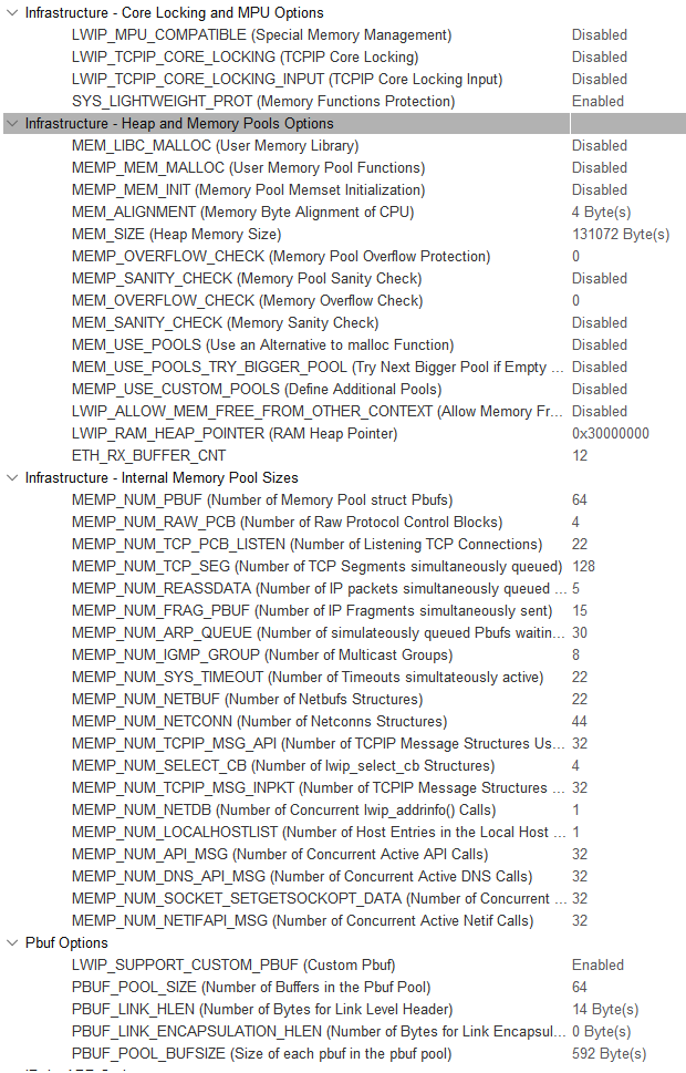

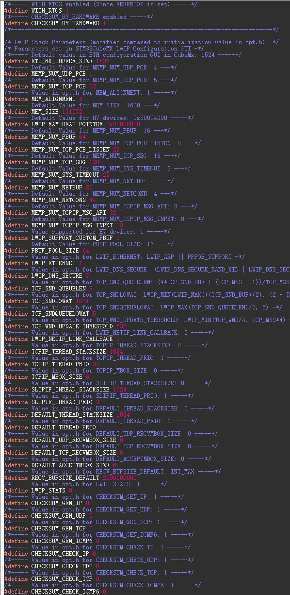

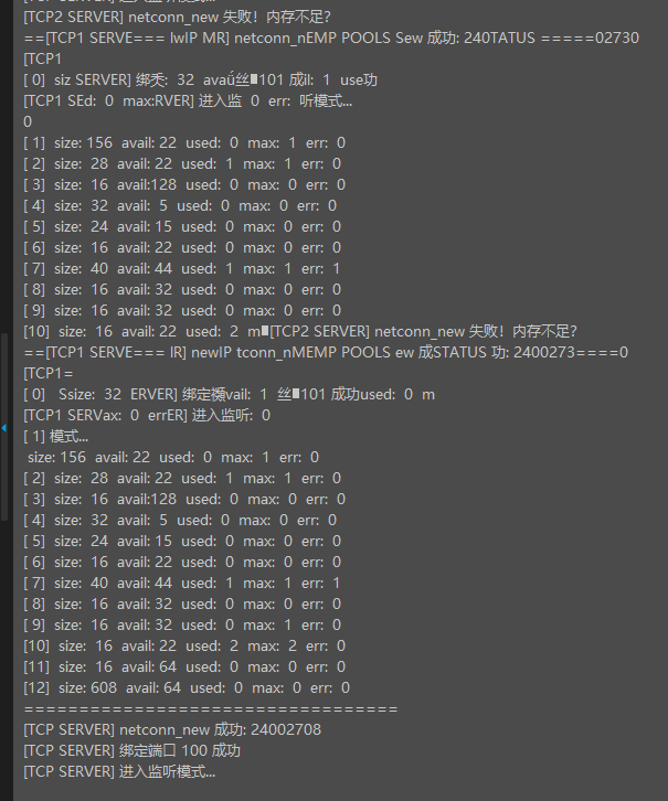

stm32h743+freertos+lwip创建22个tcp服务端,发现才创建2个tcp,第三个netconn_new失败。
目前把lwip使用空间定义在d2域sram1 128K配置mpu,内存分配不使用memp_mem_malloc

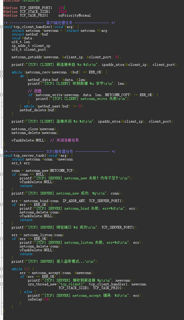

每个线程对应一个tcp服务器,tcp创建除了端口和函数名不同,其他都一样
lwip配置附在下方
麻烦大佬们指点一下

打断点进去看netconn_new里面具体哪一步报错
大概率哪里配置错误

感谢大佬们的回复,我发现基于上面的配置,用一个线程创建可以成功创建22个tcp服务端,怀疑是tcp不能同时多个线程进行创建
124251
发表于 2025-9-8 10:10:31 | 显示全部楼层
侯先森 发表于 2025-9-8 09:09
感谢大佬们的回复,我发现基于上面的配置,用一个线程创建可以成功创建22个tcp服务端,怀疑是tcp不能同时多 ...
那应该是底层的多任务接口函数处理有问题。
