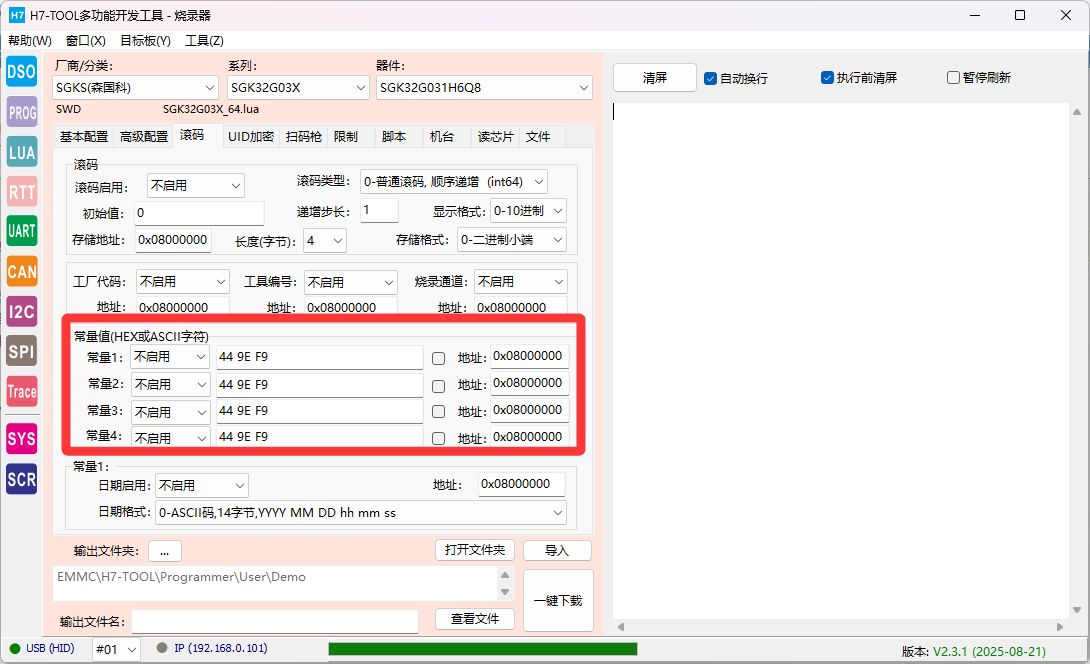

硬汉, 编程器, 能不能多个产品, 共用一个产品序列号?
在.lua去定义.ini文件? sn文件

可以,如果你不需要滚动的话,设置常量值即可。

当然要滚码了, 不用滚码在程序里面写死就行, 还要这个要求做甚?

如果要继续滚动的,怎么个实现过程呢,比如100个产品,
前10个产品用SN = 1,再10个用SN =2,再10个用SN=3,,,,依次类推这样?
然后就是具体几个产品公用可以指定个数?或者说,共用个数也是不定的,比如前面1个固定,后面3,再后面30个,,等等的随机值。
这种玩法用在什么场景下。
我觉得你不如用个扫码枪,需要动态的或者固定的,你扫码下更方便。

产品是个系列ABCD
好比A产品先生产, 250001~250010用了10个号;
再生产B产品, 那么它的滚码是250011开始, 好比生产了100个, 滚码是250011~250110;
再生产A产品, 那么它的滚码是250111开始, 而不是250011开始,
指定用同一个滚码文件就可以了, 这个对您来讲, 应该很好实现的, 我们不用每次都要调滚码

您说的这种情况是多级滚码, 但是这种不是沿用同一流水号, 我们的要求是共用一个流水号
重点: 共用

当前TOOL的框架,公用一个ini文件并不方便,得修改源码固件才行。
已经将问题反馈公司看下。

在ini文件里面, 存SN的地方, 再引用一个文件

这个里面有好几个参数要解析,有点麻烦,不省事。
让公司那边再想想有没有简单易实现的思路。

已经搞定,有需要加我QQ512464265, 发你临时版
H7-TOOL脱机烧录多个产品共用一个滚码的方法(2025-09-10)
https://forum.anfulai.cn/forum.php?mod=viewthread&tid=129672

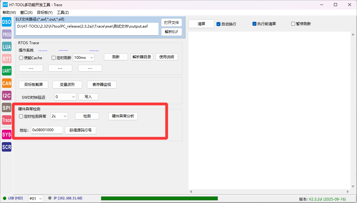

 楼主| 发表于 2025-9-19 08:26:54 | 显示全部楼层
软件上也增加自动检测和行号直接检索
