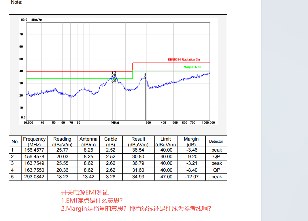

开关电源EMI测试
1.同行经常说读点可以过就行,那EMI读点是什么意思?除了读点还能读什么
2.Margin是裕量的意思?那看绿线还是红线为参考线啊?
