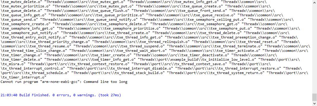

如图,Cannot run program "arm-none-eabi-gcc": Command line too long,有没有大佬知道怎么解决这个问题

看样子是 windows 系统命令长度限制,可能要改注册表啥的吧
或者试试 linux 环境编译,linux 环境肯定不会有这种问题

在eclipse项目中将所有netxduo的文件夹设为exclude,然后新建一个c文件include所有netxduo的文件夹里的c文件

直接CubeMX生成CubeIDE NETXDUO工程,看看配置项,方便参考对比

ar命令使用-M选项支持脚本输入,创建一个AR脚本, 包含所i有.o文件, 在eclipse里修改ar命令选项 ${COMMAND} -M “${workspace_loc:/netxduo/ar_script.txt}”。
