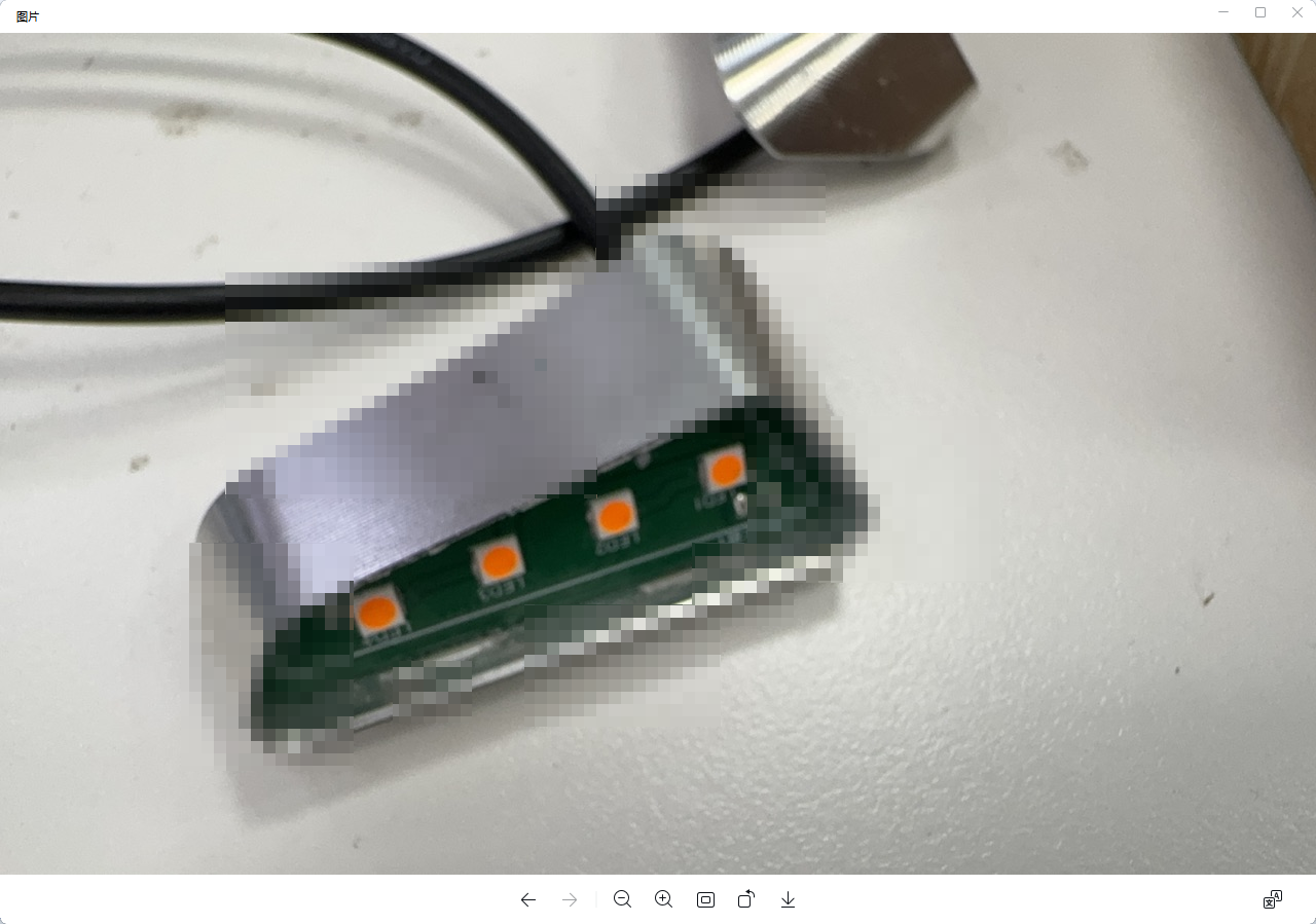

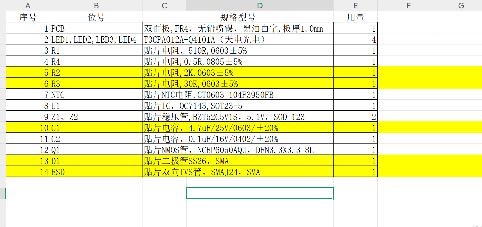

DC12V的转向灯 经典测试不通过,4KV就挂了,怎么整改
1.车灯产品,金属外壳要不要接pcb的地,接地有哪些好处?esd更好过还是不好过?
2.金属外壳,塑料外壳哪个更好过esd

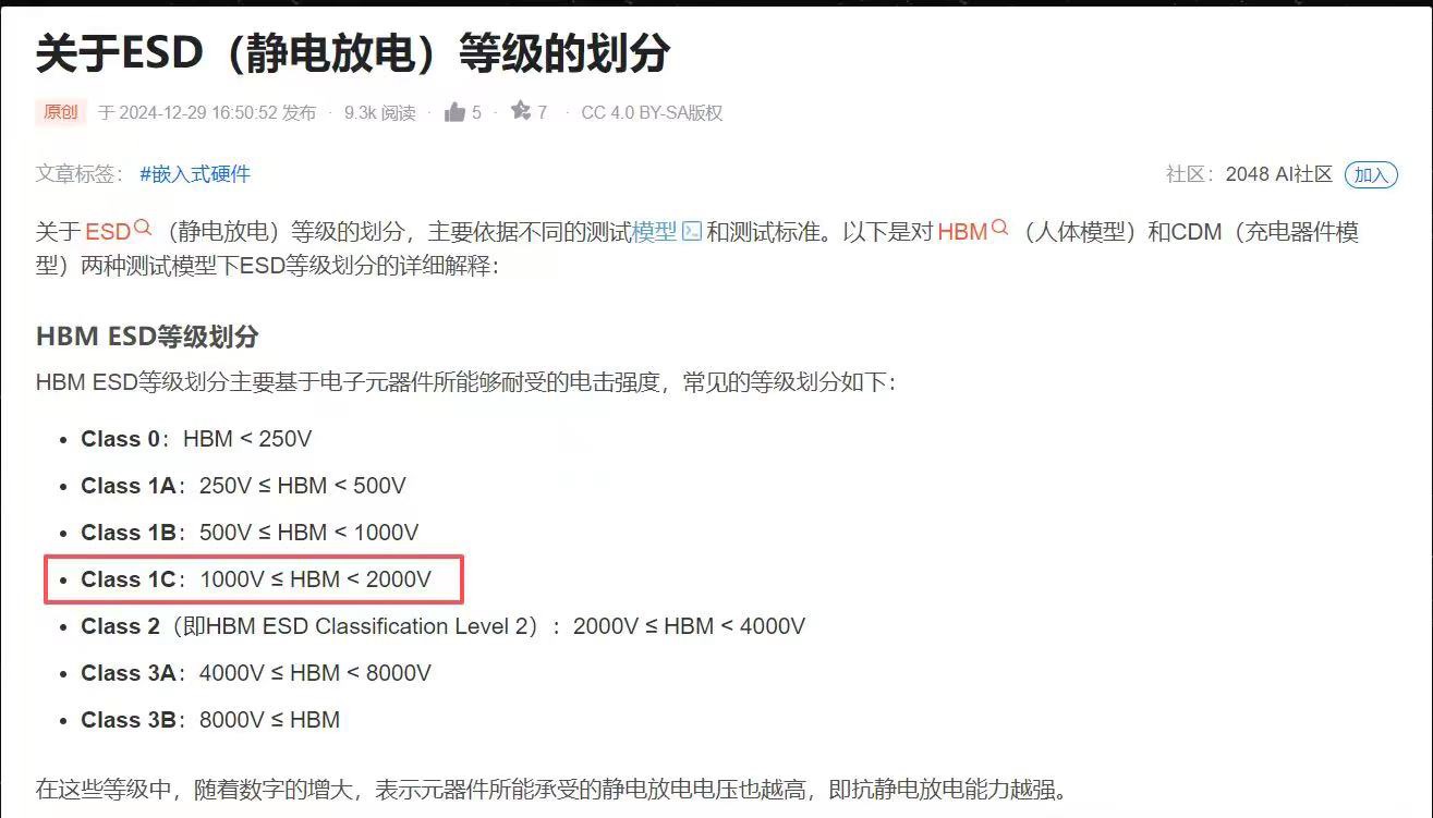

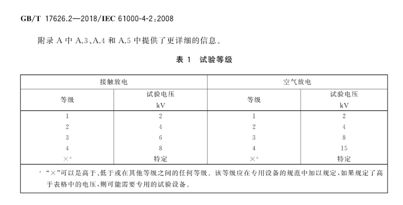

3.什么产品需要强制过esd,过的等级怎么定义?比如摩托车后装市场的车灯,金属外壳,需要过哪个等级?

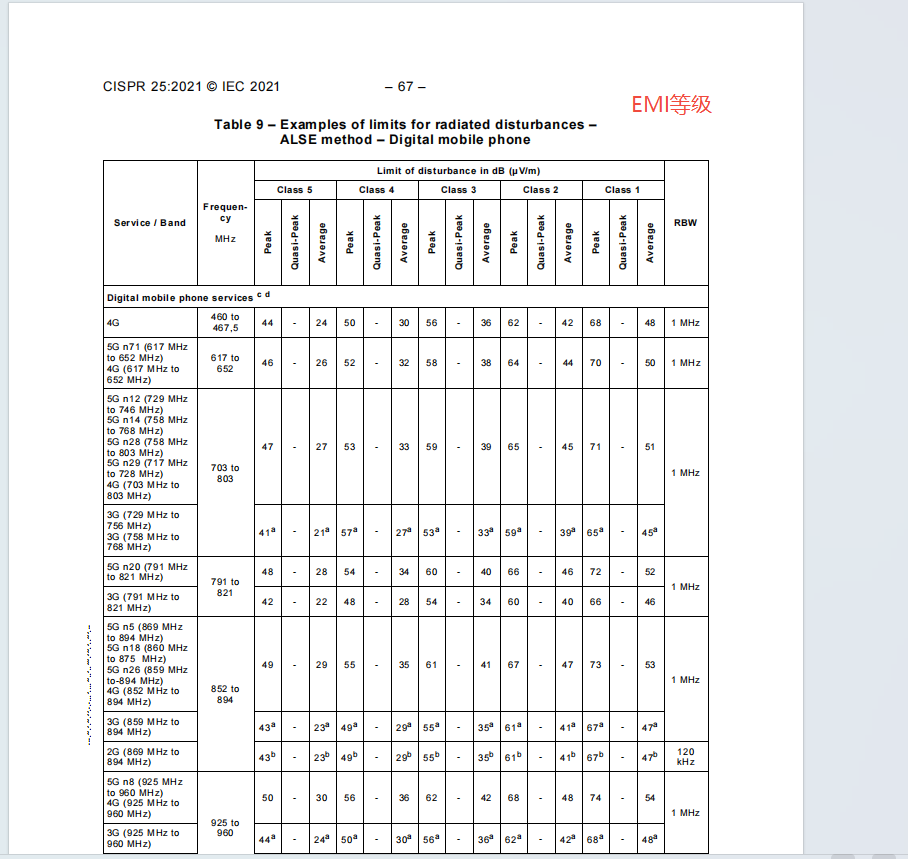

4.EMI等级

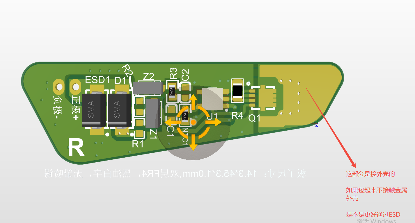

就是一个灯,输入是DC12V  一打4KV经典就坏了   现在PCBA的GND和外壳铝合金直接接触的,覆盖绿油是否更好通过ESD测试?
OC7143_DS01CN(1) - 副本.pdf

贵的元件都可以。主要是要基于现有结构!另外,这种产品过欧盟CE认证。对应的ESD等级是哪个啊!我们不要需求过剩,没有意义,能过CE认证就可以

会不会是开窗部分连接的是mos管的D极的原因?铝合金外壳相当于接了D极,导致静电测试不过?刷上三防漆试试  贴外壳就有可能是直接打到MOS上了,这些敏感位置还是不要直接连接外壳?要靠灌胶去连接外壳散热?

12V转向灯EMI的数据很好,过不了ESD静电测试,金属的外壳,空间很有限制,还有一个塑料的盖子。这种产品要怎么整改呢先过CLASSB 4KV和8KV

四层板会不会更好
