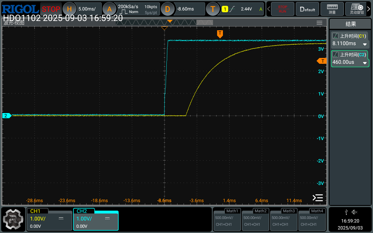

 楼主| 发表于 2025-9-3 17:30:30 | 显示全部楼层
C1是复位信号波形,C2是电源波形,感觉都没什么问题,但就是启动不了。是程序上要做什么设置吗,我用Cube生成的代码,没动什么
发表于 2025-9-3 17:38:18 | 显示全部楼层
确定硬件没问题吧,如果没问题,那只能是软件问题了,方便话,分享实现代码看下。
