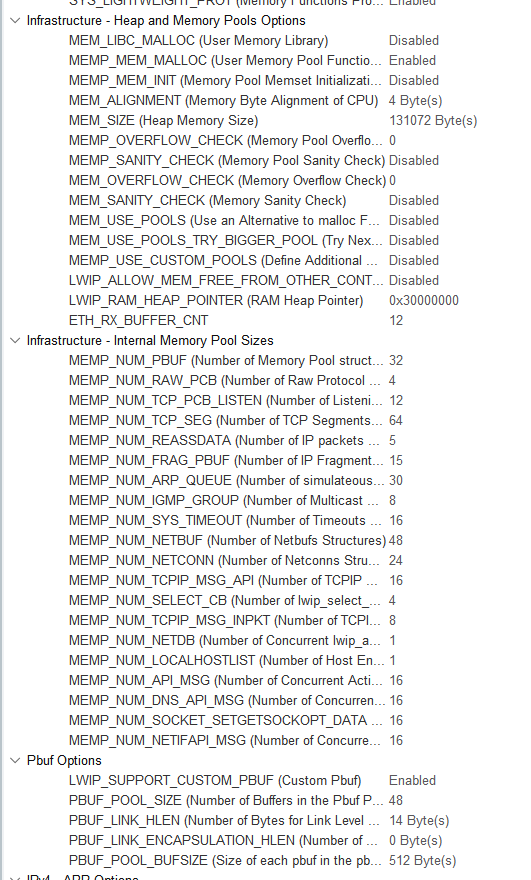

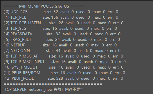

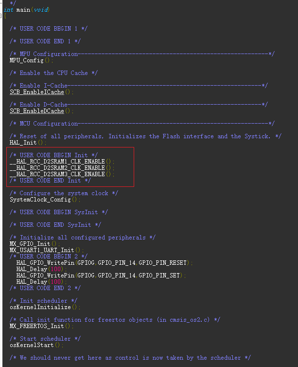

5.png 3.png 2.png 6.png 使用cubmx配置的stm32h743+lwip+lan8720+freertos工程,可以ping通,但是rj45灯只有绿色在闪烁,黄灯不亮。 创建tcp时,netconn_new返回NULL,查看pool内存池数据都是0。麻烦大佬指点一下。

貌似 h7 lwip 配置有个内存池 宏定义地址:  LWIP_RAM_HEAP_POINTER
这个貌似也是需要 mpu 配置的,
貌似使用 0x30000000 货 0x30040000 都是可以的

感谢回复,第一张图就是配置,但是netconn_new时候返回时null,工程只加了一个led灯,创建了一个tcp线程

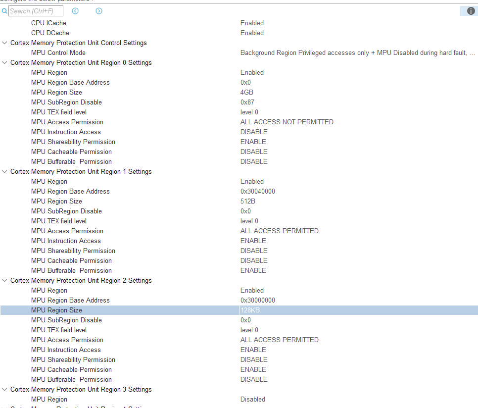

有配置的,eth描述符用的是0x30040000,lwip指向地址0x30000000,可以ping通,但是tcp创建失败,
看了您6.5号发了一篇文章 大佬您能试一试看看是不是有问题

0x30000000 level1, 那四个全DISABLE试试

memp_mem_malloc选项关闭 创建默认工程可以ping通,但是黄灯没亮说明是10M网速
14
14
 楼主| 发表于 2025-9-5 09:58:47 | 显示全部楼层
已经ping通,感谢回复
