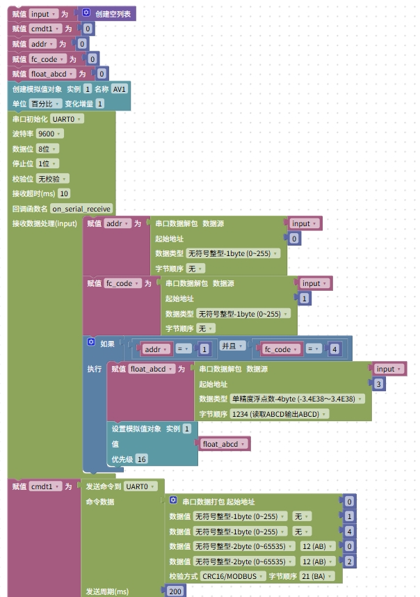

发表于 2025-9-4 21:03:06 | 显示全部楼层
实现是完全没问题的,但是就做这个功能,有点不合算 ,我这自由串口就是实现类似功能的
