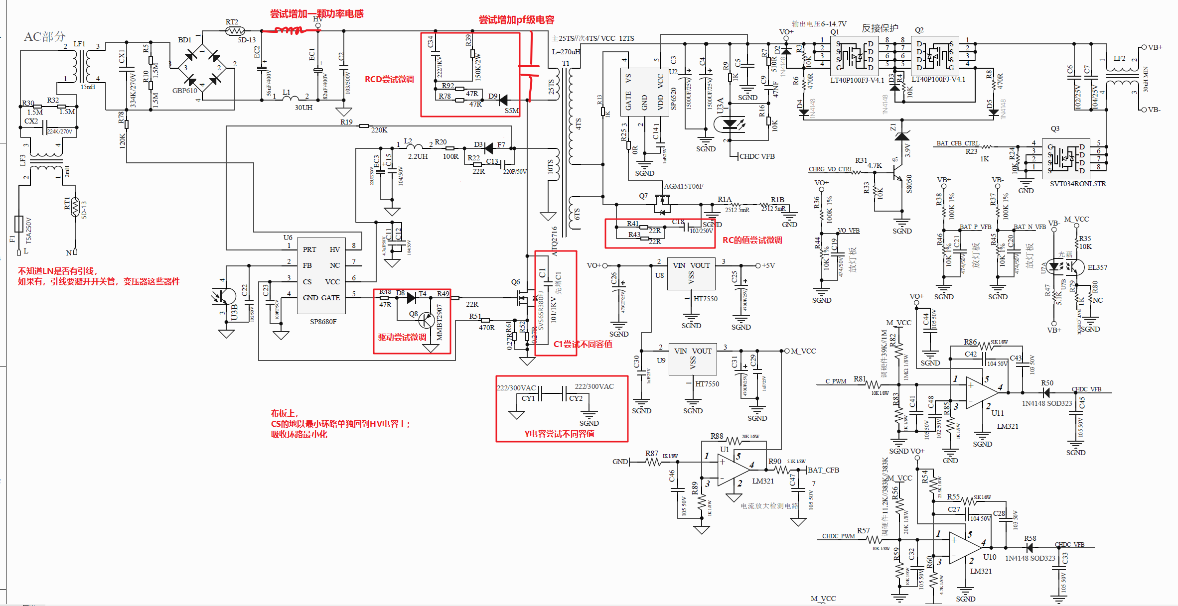

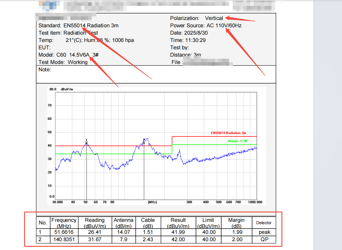

这款电池充电器 在51M和140M超标 一般是哪里的原因?以下措施用了还是不行。图中的措施也试了,还是超。用的是EN55014标准
339
132
1149
1149
发表于 2025-9-2 17:19:38 | 显示全部楼层 |阅读模式
1. 更改序号3变压器
2. C13由47pF改成470pF
3. R22由22Ω改成100Ω
4. 去掉C2(103/500V)
5. MOS DS极需要并联电容22pF改成47pF
6. 整改MOS散热片形状
7. 变压器调整三明治绕法,磁芯接地面积加大,铜线增加屏蔽层,整个变压器增加屏蔽
