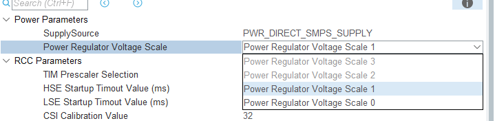

这个我注意到了,后面我连时钟都没改,内部时钟64M,SMPS DIRECT供电, SCALE 3。但还是不行,目前测试下来只要把我的M4程序烧录进去就会出问题

SCALE 我只选过 1 和 0,选 3 是有什么原因吗?

倒也没看到有人有说法,只是CUBEMX里NUCLEO的模板工程这么做的

你如何选择 3?我这3都灰色的呀

这个是时钟限制,时钟速度慢就能选的多,你放上面它会提示,SCALE 1就是400MHz的限制
