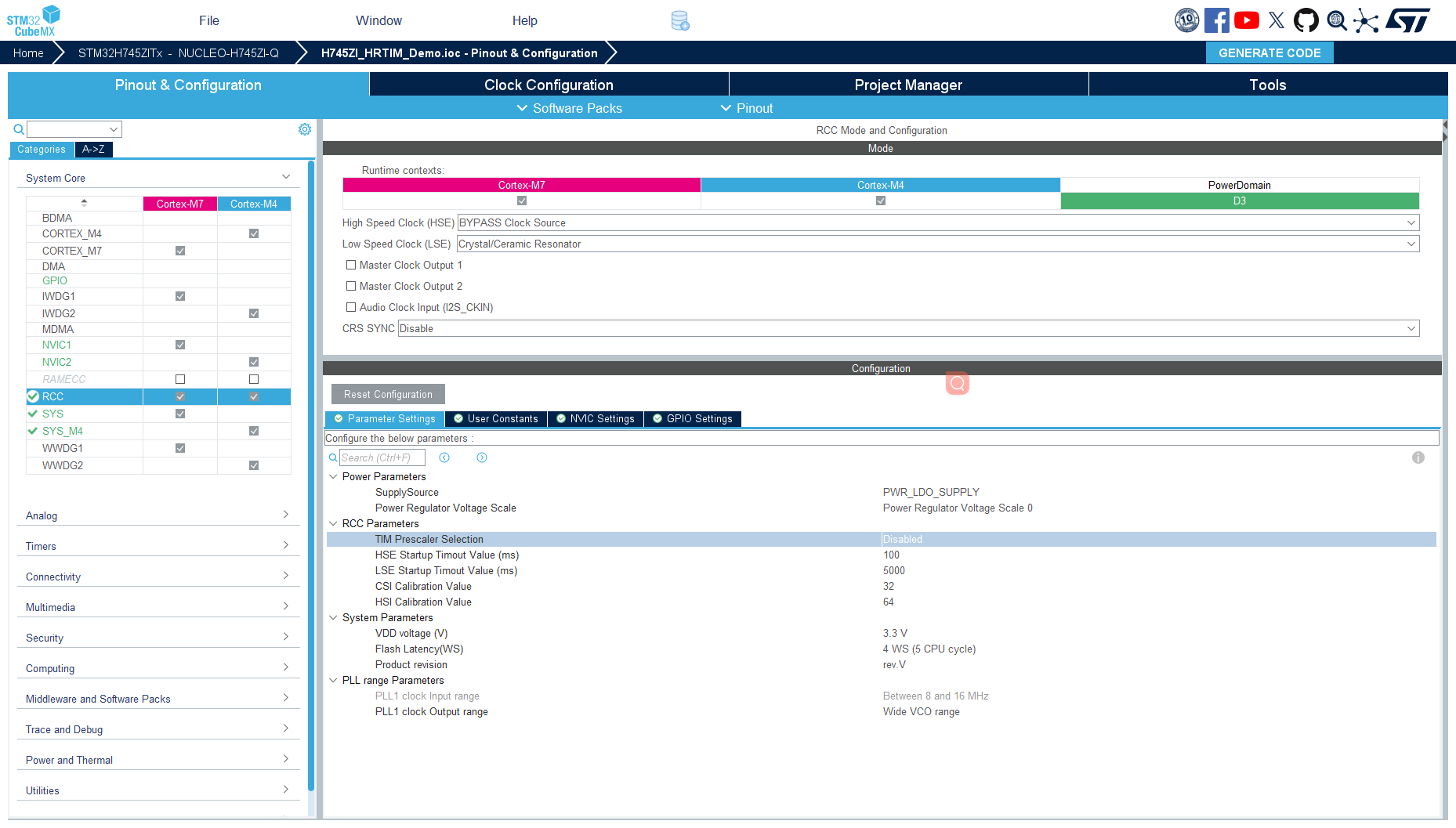

NUCLEO-H745ZI-Q 板子采用外部的 8Mhz 信号作为时钟源,想要使用 480Mhz 主频,采用如下配置。
原本板子内是 400MHz 主频的程序在运行,我将 480Mhz 主频程序刷入其中调试运行都可以,但是断电后重新上电,板子就锁了,再刷 480Mhz 程序也不行,需要将 400Mhz 的程序刷进去才能解锁,程序才能正常运行。求大佬解惑,如果我要用 480Mhz 主频需要如何配置?
工程见附件

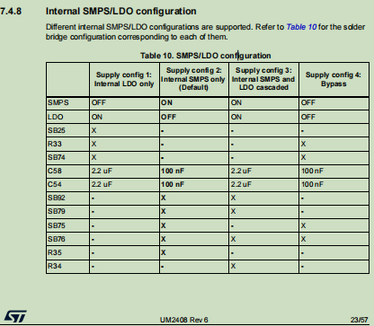

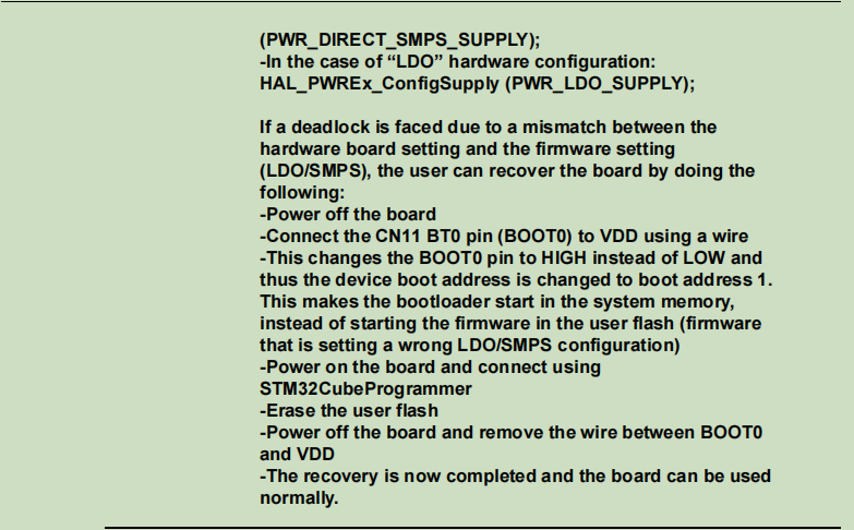

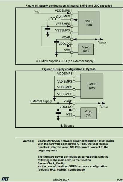

 楼主| 发表于 2025-8-31 18:03:47 | 显示全部楼层
手册说明
um2408-stm32h7-nucleo144-boards-mb1363-stmicroelectronics.pdf (4.46 MB, 下载次数: 1)

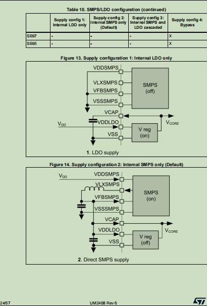

发表于 2025-8-31 21:12:29 | 显示全部楼层
貌似跟 硬件 链接的 电源模式有关
貌似智联模式只能 400MHz ,  SMPS+LDO 模式可以 480MHz

 楼主| 发表于 2025-8-31 21:18:56 | 显示全部楼层
hpdell 发表于 2025-8-31 21:12
貌似跟 硬件 链接的 电源模式有关
是的,要使用 480MHz 的话,NUCLEO-H745ZI-Q 板子是要改硬件的,根据三楼截图表格的描述更改。
