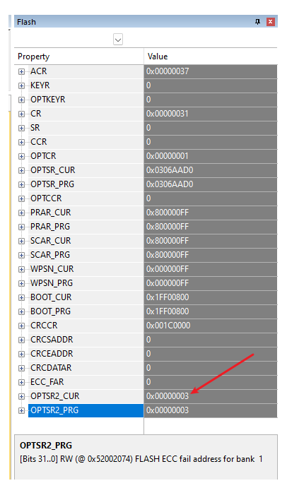

在使用STM32H723时,上了RTOS和网络协议栈,用到的外设较少,所以打算将整个共享区都分配给RTOS的堆!默认是全部分配给AXI SRAM的!
看了一下手册,需要配置Flash相关的寄存器!
经过查看HAL库的API及注释,成功实现了共享区分配!
[C] 纯文本查看 复制代码
void RAM_SharedConfig(void)
    FLASH_OBProgramInitTypeDef Flash_OBProgram;
    Flash_OBProgram.OptionType  = OPTIONBYTE_SHARED_RAM;
    Flash_OBProgram.SharedRamConfig = OB_TCM_AXI_SHARED_ITCM128KB;
    HAL_FLASH_OB_Unlock();
    HAL_FLASHEx_OBProgram(&Flash_OBProgram);
    HAL_FLASH_OB_Launch();
    HAL_FLASH_OB_Lock();
最后将这段代码放在MPU初始化之前!
下面是成功分配后的状态截图:

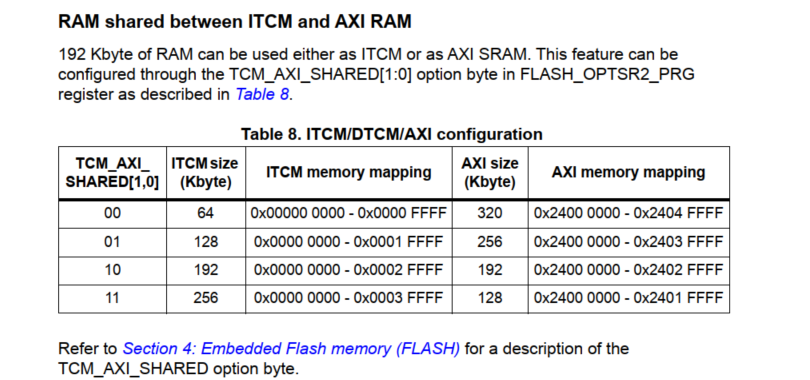

总结:ITCM 固定有 64 KB,AXI 固定有 2 * 64 = 128 KB,剩余 3 块 64 KB 可以任意配置 x (=0,1,2,3) 块接在 ITCM 之后,(3-x) 块接在 AXI 之后,默认全部接在 AXI 之后(即 x = 0),且地址是连续的
很神奇的工作原理,不知道芯片内部是怎么实现地址连续的,难道是数据反向拷贝
