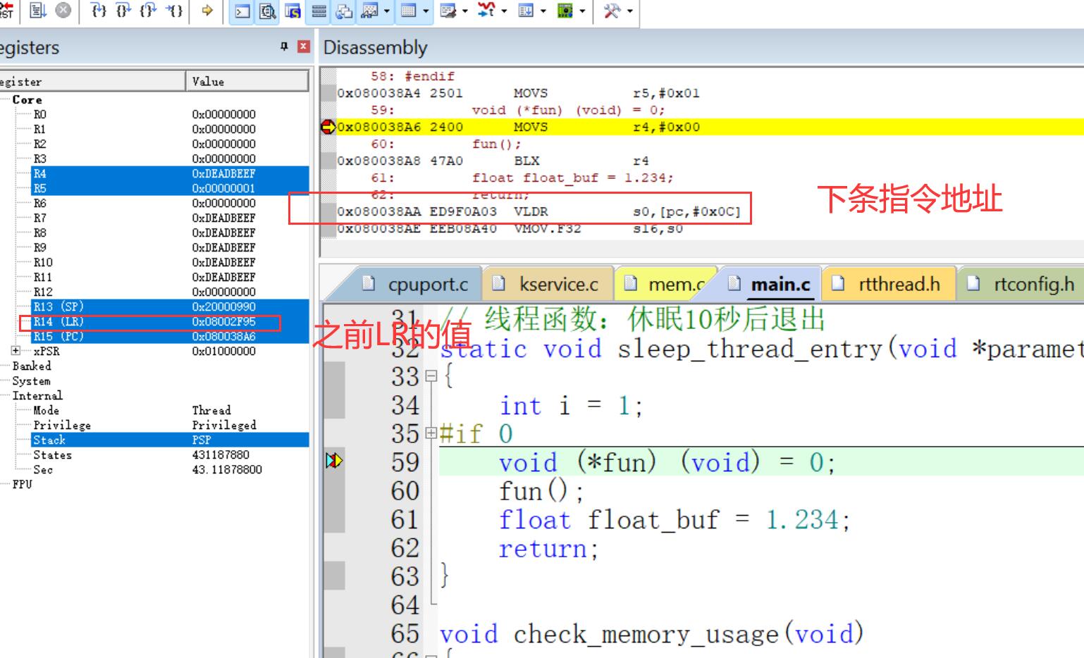

最近在分析ARM异常下的压栈的时候遇到这样一个问题,首先压栈的时候会自动的把LR寄存器的值压入栈中,我调试打印了一下,LR寄存器会先被更新为"异常恢复后的下一条指令的地址",然后压入栈中。那请问假设LR寄存器原先有值的话 岂不是会丢了吗
可以看到保存的LR的值是下条指令的地址 那么原来的LR寄存器的值呢?就这么丢了吗

 楼主| 发表于 2025-8-28 20:10:06 | 显示全部楼层
可是在异常发生的时候 入栈的LR的值并不是原始值,而是""异常恢复后的下一条指令的地址",那么最开始的LR的值存到哪里了呢?

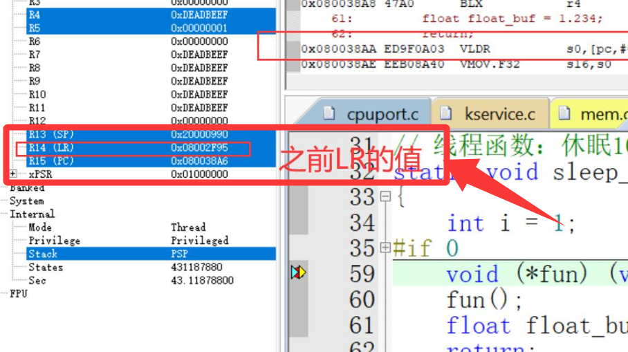

在栈里面呀

这段代码运行的是0地址函数,会触发HardFault_Handler,即异常,于是压栈由硬件执行,不需要软件参与,所以汇编中没有压栈的指令
