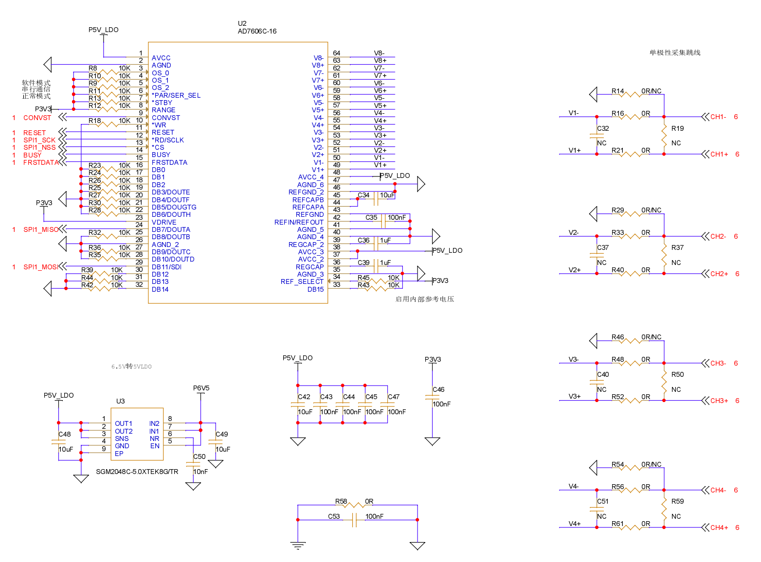

屏幕截图 2025-08-28 091920.png AD7606设计如图,使用软件模式串行读取数据时,单通道加入直流信号采集数据正常,单通道加入正弦信号后会导致其余通道有较大的干扰信号,同时还会反过来作用在施加信号的通道使信号产生较大的跳点(忽略跳点AD读到波形与施加信号一致),该跳点通过示波器可以捕获到,但没有AD读出来的数据大且跳点的频率也没有AD读出来的那么到频繁,请问这个干扰有知道是怎么造成的吗,该如何修改电路设计来降低干扰。

不用的通道不要悬空,接地测量下是否正常。

确实是地的问题。ad芯片的地与被测信号的地未共地,共地后不产生跳点现象
