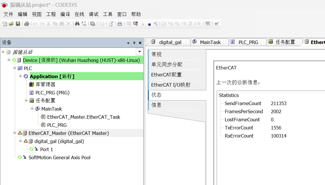

现在使用STM32H743zi+LAN9252的芯片方案,搭建ECAT从站,使用倍福的Twincat3作为主站可以与从站正常连接且可以互相发数据。但使用codesys作为主站,可以正常扫描到设备,但连接不上,主站那边软件显示看门狗报警

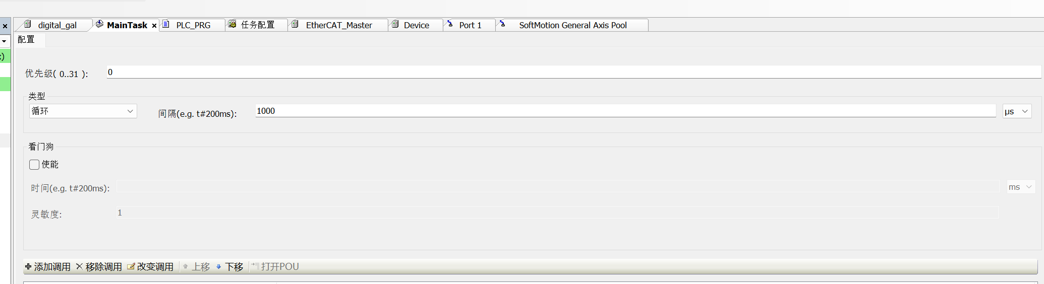

发表于 2025-8-27 12:24:26 | 显示全部楼层
你的codesys周期设的是多少1ms还是125uS?如果设的太高你的反应不过来吧?

 楼主| 发表于 2025-8-27 13:43:45 | 显示全部楼层
1ms

 楼主| 发表于 2025-8-27 13:44:00 | 显示全部楼层
1ms

发表于 2025-8-27 14:39:27 | 显示全部楼层
9252的irq、sync0、sync1中断应该有接吧?stm32和9252之间是并口还是spi,有可能通信时间有点长,把同步周期调高点试试

 楼主| 发表于 2025-8-28 10:34:56 | 显示全部楼层
DX3906 发表于 2025-8-27 14:39
9252的irq、sync0、sync1中断应该有接吧?stm32和9252之间是并口还是spi,有可能通信时间有点长,把同步周 ...
你的意思是吧1ms的值调大点嘛,这个1ms的值暂时不能动

抓下从站的IRQ波形周期,如果开了DC,也要一并抓SYNC0/SYNC1的波形,看下时序;另外软件层面可以调试查下报错的错误码,看下报错的原因。
