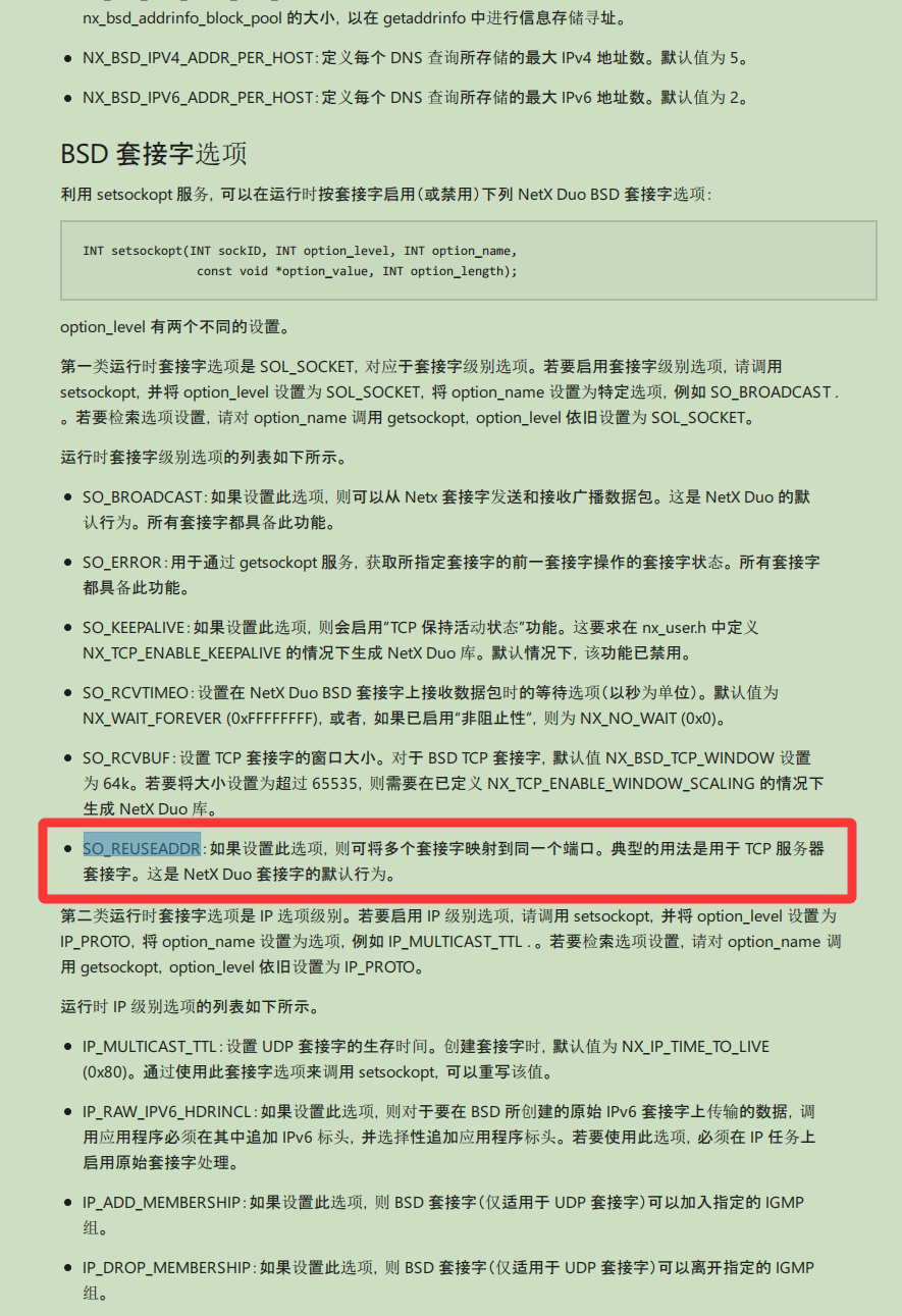

发表于 2025-8-28 17:43:09 | 显示全部楼层
感觉这个主要还是用在服务器上。

发表于 2025-8-28 22:12:14 | 显示全部楼层
你这种用法不符合REUSEADDR的四种典型用法,是不合理的。
