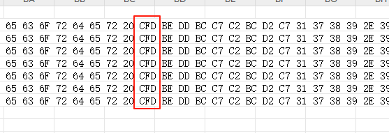

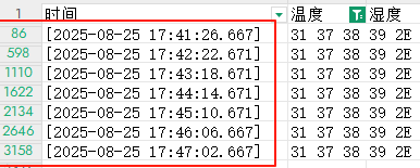

1.基本逻辑 :打开文件→分批写入512字节的buff(比如596字节,分两次写入,一次512,剩余的第二次写入,中间间隔5ms)→长时间写入会出现以下情况
c8975a43-5ae5-4455-bcbd-ed70c4b399aa.png b77c5c59-f028-4125-bdfd-d2a203afa857.png
2.请问有什么解决办法,速率为 569字节 100ms

你的第2个红色方框,我看绿色字体数值,从86开始,每次都是递增512字节。
