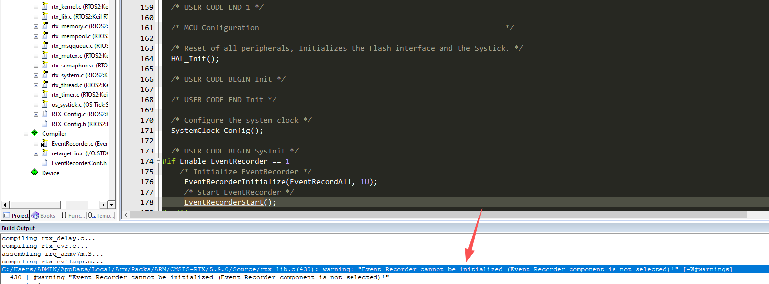

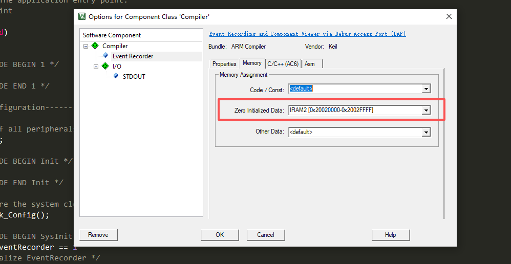

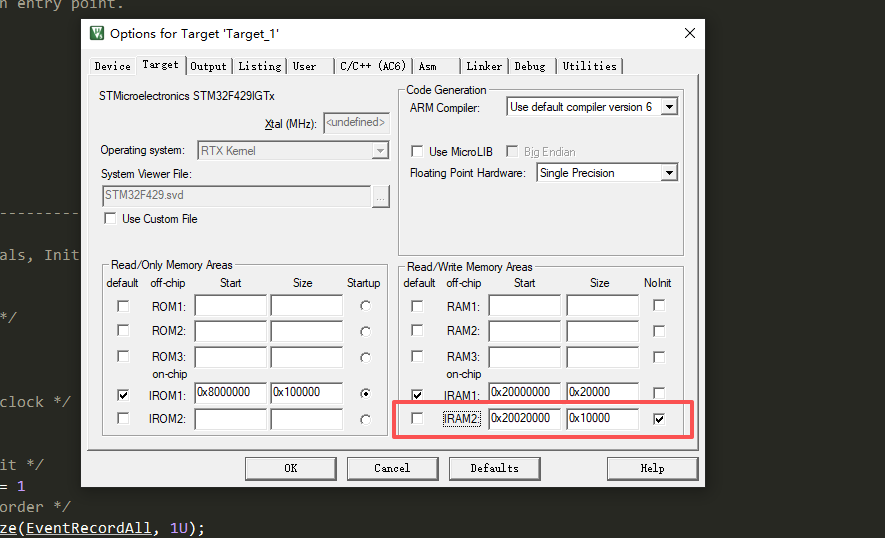

Keil5.43a+RTE+CubeMX三者配合,生成RTX5的代码,无法启动Event Recorder,在调试窗口的,system analizer中无看到线程。烦请各位老师给指点一二。
