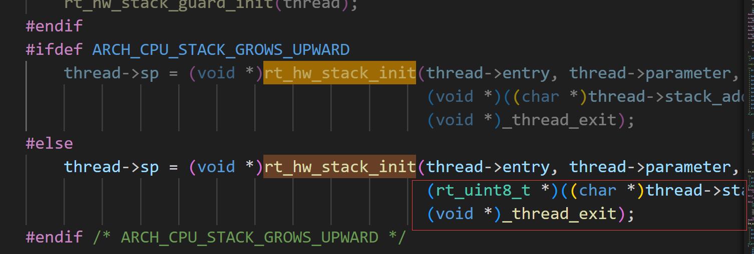

在rt-thread中,如果任务只运行了有限次然后就结束了,结束之前我没有手动调用函数回收资源,rtt会自动回收资源吗?

看你是静态创建的线程还是动态创建的了?静态的不会回收,

动态创建的会自动回收吗?我看初始化的时候是给了LR寄存器一个特殊的函数指针,这个指针在函数调用结束后会自动被调用吗?原理是什么嘞

类似malloc申请动态内存获取地址后,直接给free函数地址就可以释放对应空间
