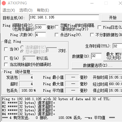

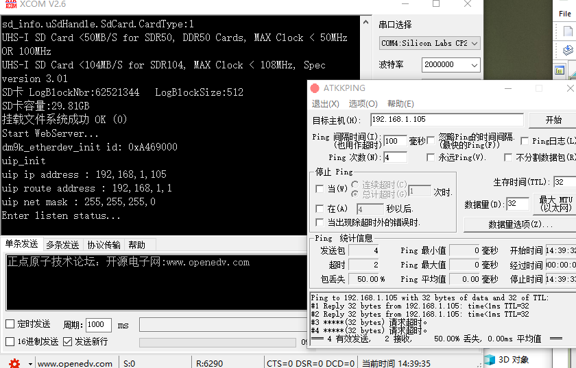

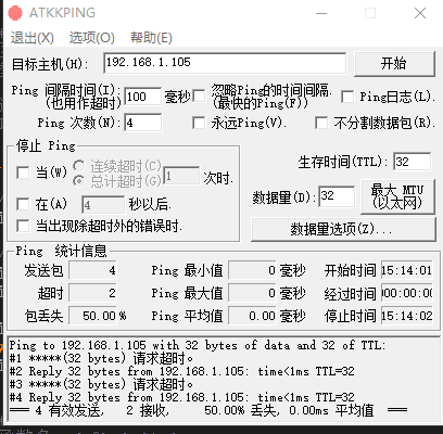

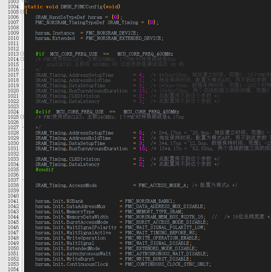

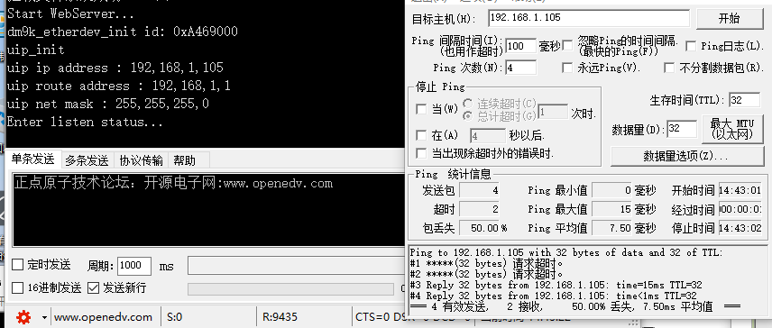

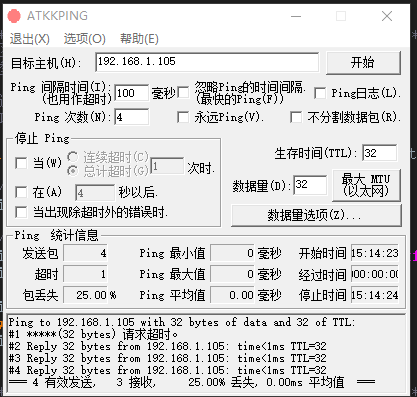

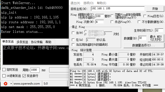

请教下, h7 驱动 dm9000 偶尔可以 ping 一下, 但大部分都是 ping 失败  ?
#define   NET_BASE_ADDR                        0x6C020000                // FMC_NE_B
#define   NET_REG_ADDR                        (*((volatile uint16_t *) NET_BASE_ADDR))
// FMC_A0  fmc 数据宽度配置为 FMC_NORSRAM_MEM_BUS_WIDTH_16 , 所以 NET_REG_DATA 是向左偏移 1bit
#define   NET_REG_DATA                        (*((volatile uint16_t *) (NET_BASE_ADDR + 0x00000002)))
每次读取的 id 都是正确的  dm9k_etherdev_init id: 0xA469000
124427

最近看了一下这个里面驱动 dm9000 的, 貌似使用的是 uip 的,  有没有提供 lwip dm9000 的驱动 呀 ?
