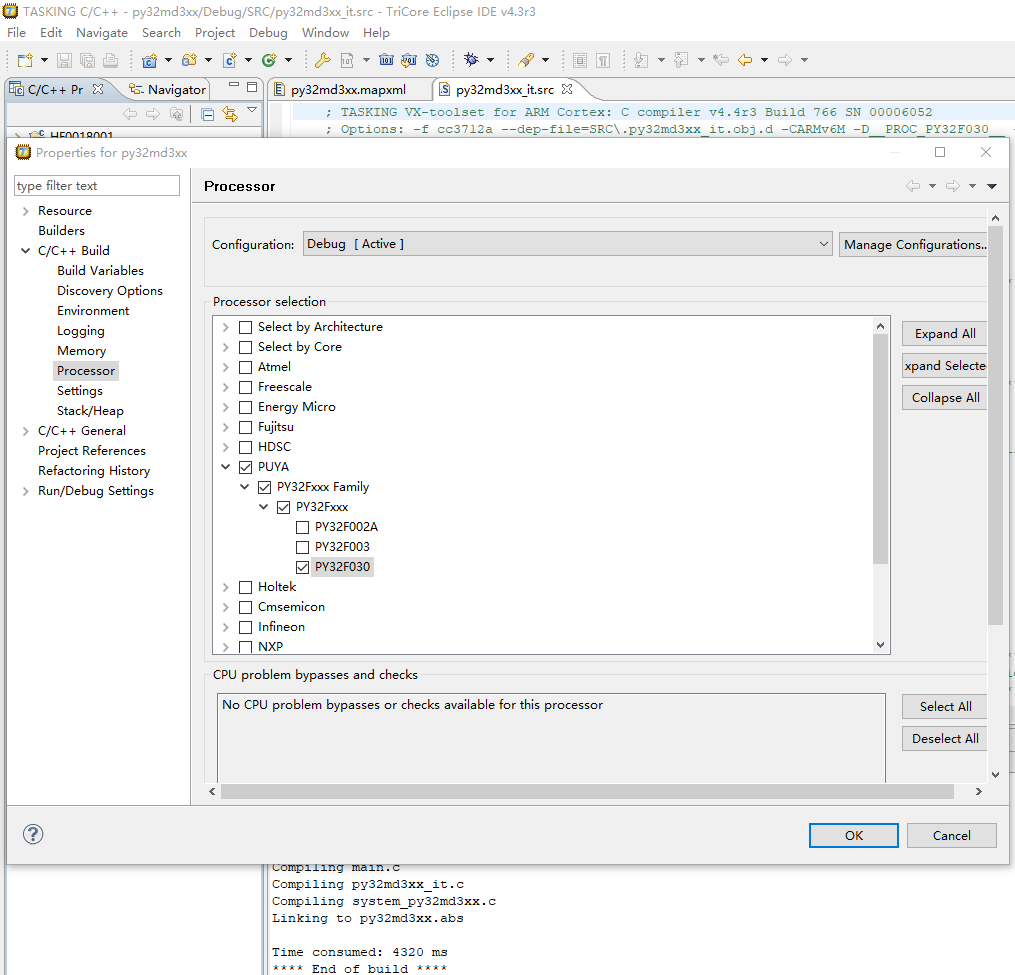

 楼主| 发表于 2025-8-24 16:18:10 | 显示全部楼层
这个是我使用tricore v4.4r3整合tasking-vx for arm v6.0的相关文件编译puya cortex-m0+的效果。

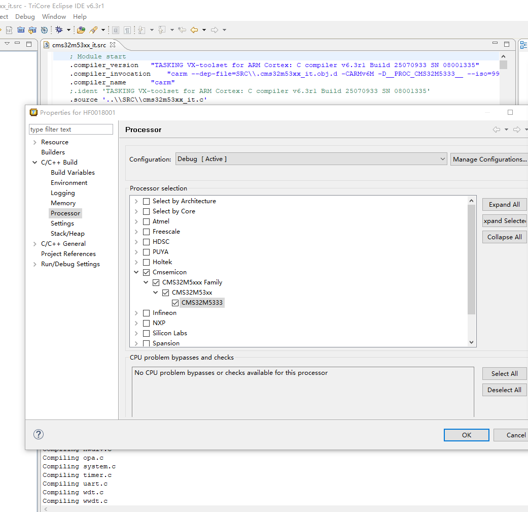

 楼主| 发表于 2025-8-24 16:35:06 | 显示全部楼层
这个是TASKING VX-toolset for TriCore v6.3r1 + p10(官方最新版本补丁)编译中微cortex-m0的效果。
