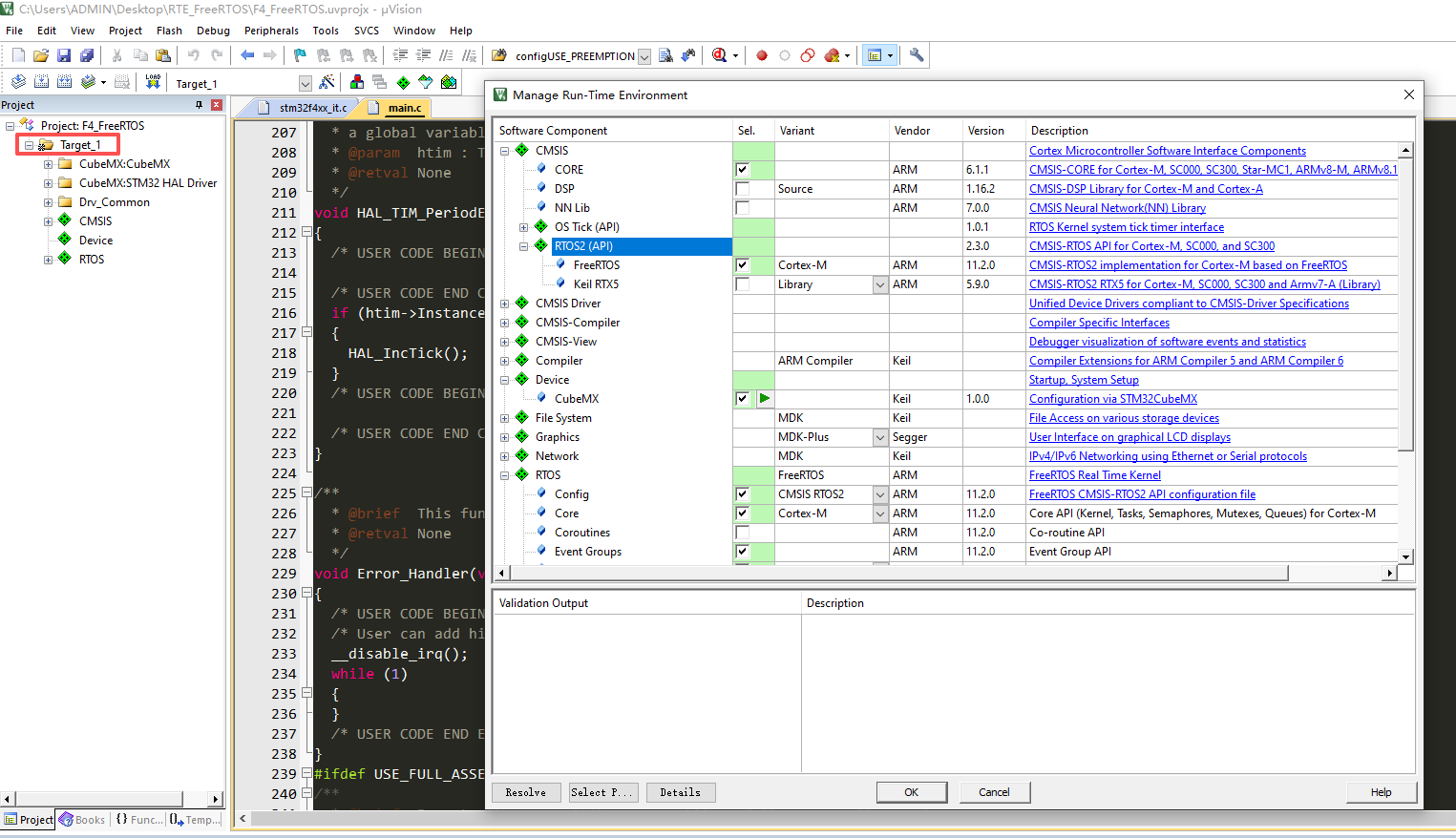

用RTE+cubeMX配置FreeRTOS的注意事项:图中的Target_1这个名字不能更改,更改了工程就报废了。

发表于 2025-8-26 14:15:42 | 显示全部楼层
貌似是有 rte 创建的工程 局限性还是比较大的,
 楼主| 发表于 2025-8-27 06:42:56 | 显示全部楼层
是啊,为了适配花了两三天的时间了。解决一个问题,又出来一个问题。以为都是原装的应该没什么问题。
124629
发表于 2025-8-27 08:57:49 | 显示全部楼层
这个没问题,随便改
 楼主| 发表于 2025-8-27 14:37:12 | 显示全部楼层
eric2013 发表于 2025-8-27 08:57
这个没问题,随便改
老师,我用的是CubeMX+RTE
发表于 2025-8-28 09:30:04 | 显示全部楼层
可以先RTE創建好組件之後,不要點選 Device->CubeMX ,回到工程將工程名稱修改之後再次打開 RTE 勾選 Device -> CubeMX 創建後續代碼既可。
不過 專案名稱一旦選定之後就不能再更改了

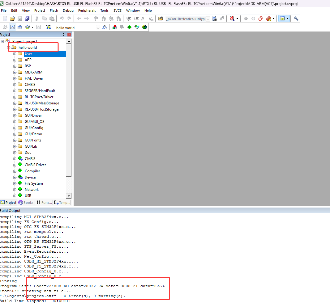

发表于 2025-8-28 14:37:22 | 显示全部楼层
八五哥 发表于 2025-8-27 14:37
老师,我用的是CubeMX+RTE
我的就是,对应的这个例子
基于STM32F407的RTX5+RL-USB+RL-FlashFS+RL-TCPnet+emWin6.x综合模板发布,含MDK AC5和AC6,升级至V1.1(2021-03-08)
https://forum.anfulai.cn/forum.p ... 4182&fromuid=58
 楼主| 发表于 2025-8-30 14:03:27 | 显示全部楼层
andywpj 发表于 2025-8-28 09:30
可以先RTE創建好組件之後,不要點選 Device->CubeMX ,回到工程將工程名稱修改之後再次打開 RTE 勾選 Dev ...
好的,我试一试。我是Device->CubeMX,都生成完工程后。更改的。
