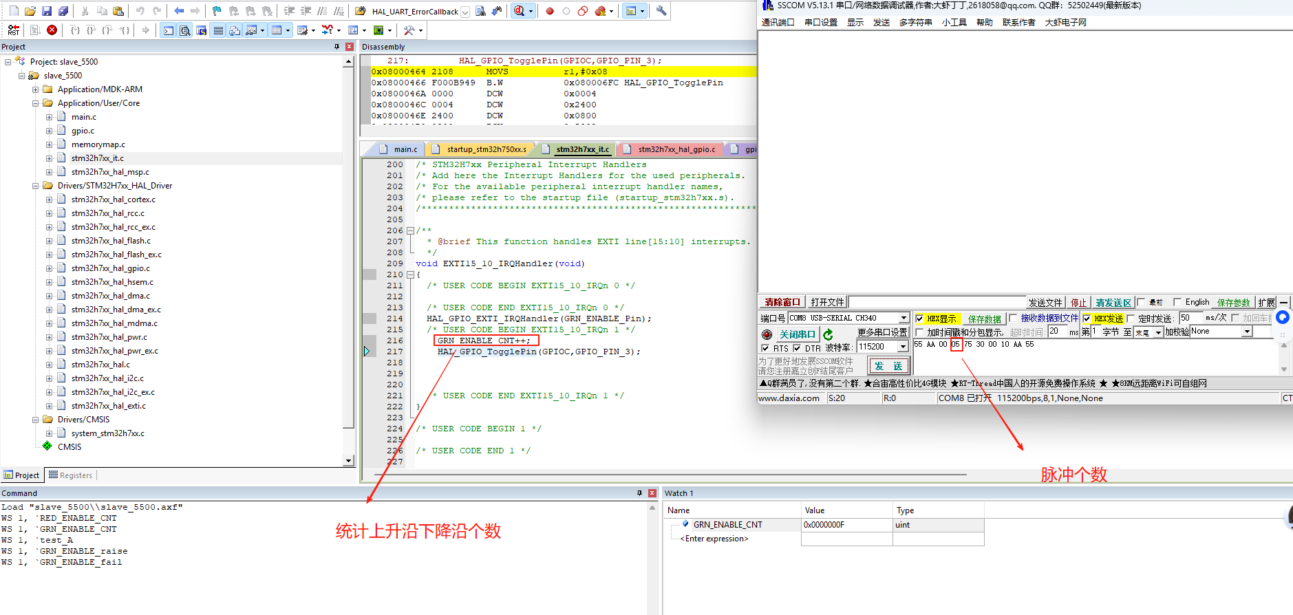

硬汉哥,麻烦问下我用这个cubemx配置的上升沿下降沿中断检测计数为什么统计的值不对啊?这边按道理不该是进一次中断就计数加一吗?难道还能和catche缓存有关?寄存器的值读的不正确计数次数记多了?我也用示波器抓过上升沿下降沿波形了,但是很干净
 楼主| 发表于 2025-8-21 13:26:52 | 显示全部楼层

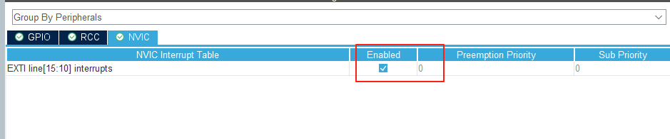

使用cubemx配置外部中断引脚,使用上升沿触发,在中断函数中计数,和我给到的脉冲次数不一样,我用示波器也测量了一下给到引脚的边沿信号没问题,但是我在中断中也做了其他引脚反转,用示波器测了下,波形也不对,好担心是官方库更新后出了问题,有个项目比较着急
 楼主| 发表于 2025-8-21 13:27:37 | 显示全部楼层
使用cubemx配置外部中断引脚,使用上升沿触发,在中断函数中计数,和我给到的脉冲次数不一样,我用示波器也测量了一下给到引脚的边沿信号没问题,有没有可能是h7的缓存问题导致读的数据不对呢,但是我在中断中也做了其他引脚反转,用示波器测了下,波形也不对

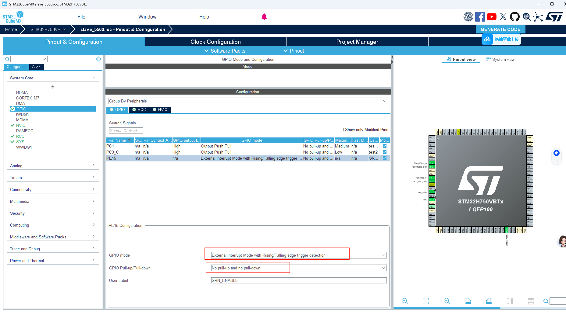

发表于 2025-8-21 23:47:47 | 显示全部楼层
你不是要上升沿触发吗?怎么配的是 External Interrupt Mode with Rising/Falling edge trigger detection 双边沿触发,加之短脉冲脉宽较小,可能有部分下降沿被计数,实验结果应该为理论结果的 1~2 倍

你不是要上升沿触发吗?怎么配的是 External Interrupt Mode with Rising/Falling edge trigger detection  ...
因为其他的上升沿、下降沿还有双边沿我都试过了,不过图没全贴出来
