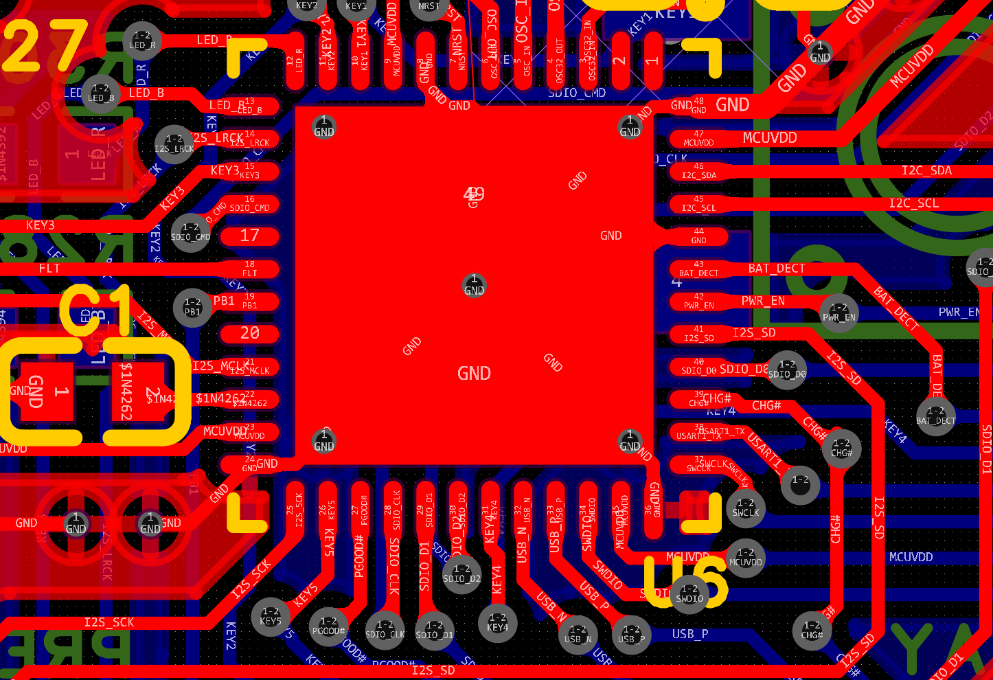

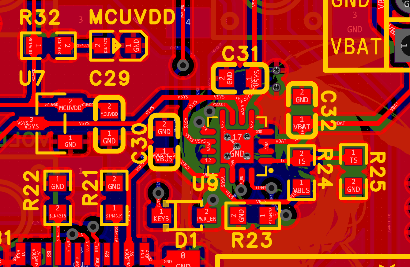

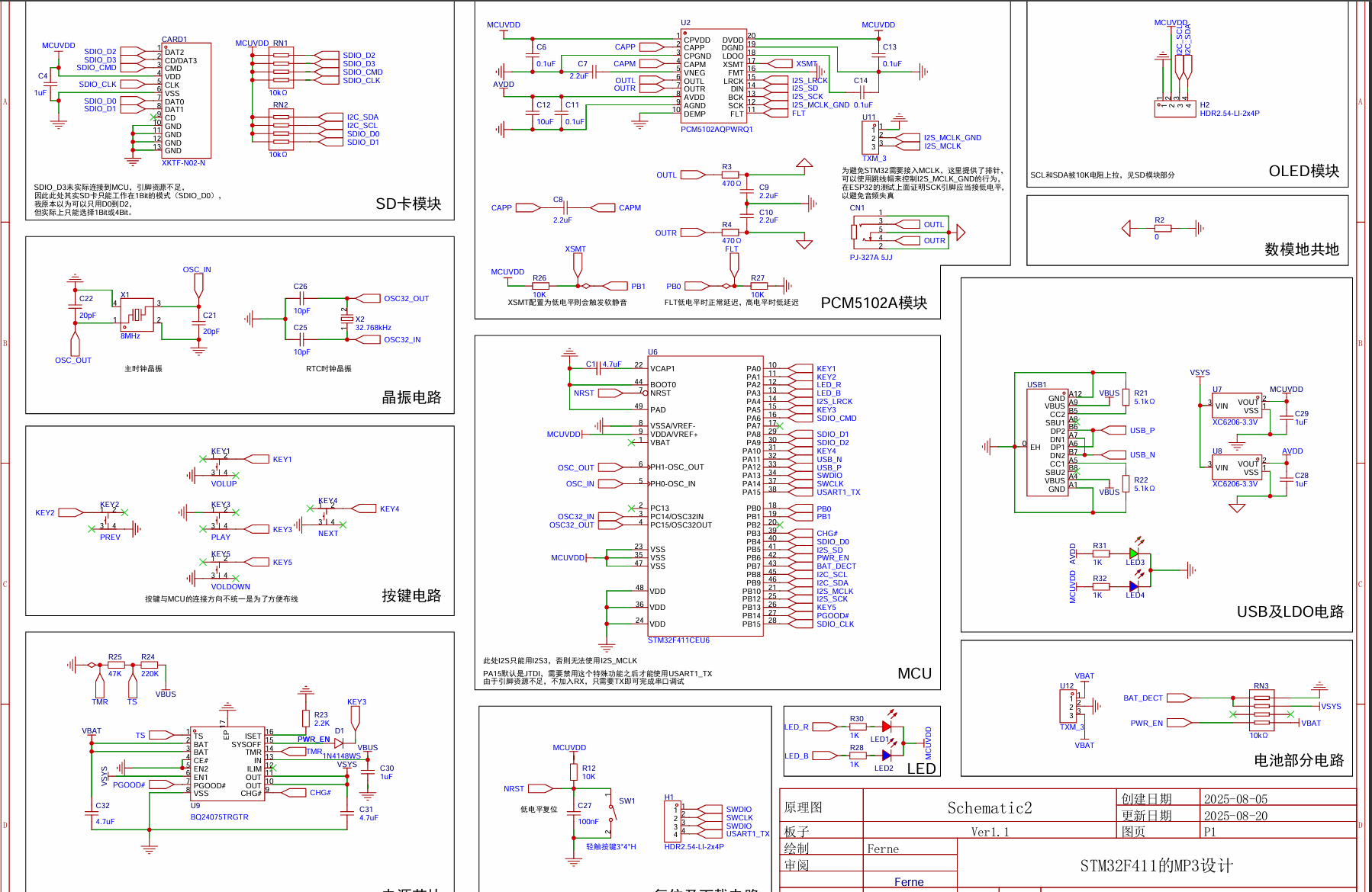

各位大佬们,求助一下,这是我参考下面一个网站设计的MP3的板子,我发现焊接完电源部分(Type-C和电源管理芯片,一个在"USB及LDO电路“,一个在左下角)之后,MCUVDD和AVDD上面的灯是正常亮的,但是一旦把芯片焊上去之后,MCUVDD那个灯就不亮了,把芯片卸下来之后又亮了。怀疑是芯片焊接导致的短路,求助如何焊接QFN封装的芯片,我已经重焊了十多次了😭,以及我的电路设计是否有导致短路的问题?参考的是”远处有泽细细说“的这个:基于STM32F411+WM8978的超小MP3播放器,直接浏览器搜索应该能搜得到(不过人家的https证书几天前过期了)

STM32 VSS和VDD供电接反了,没感觉到芯片烫吗
