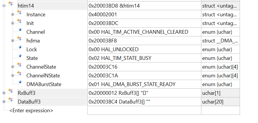

如题,今天调试程序的时候一直进入hardfault,经过排查发现htim14的 instance 被修改了,导致程序运行时进入了hardfault。给instance设置断电后发现程序停在了串口回调函数的317行。请问各位大佬为什么会出现这样的情况?

查看map文件发现DataBuf3和htim14是连在一起的,初步怀疑是这个地方的问题,奇怪的是我的USART3没有接外部设备,现在是处于悬空状态

经过检查发现,由于串口3的RX没有上拉,导致会接收到噪声导致进入串口中断处理函数中,由于是通过判断收到的数据是否等于0x6B来清空RXline3,导致数组越界,将htim14变量破坏掉了。
