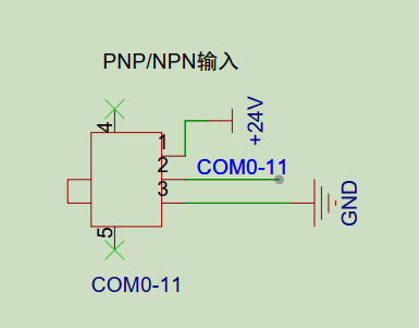

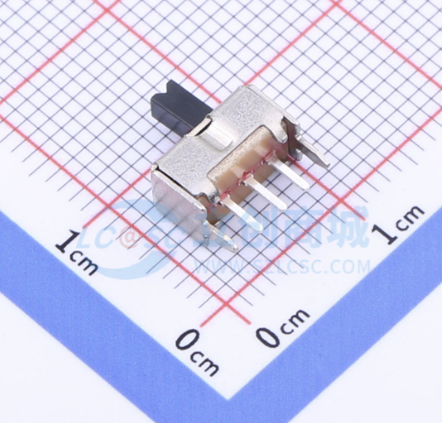

就这货,我是用在了我板子的输入光耦信号的NPN或PNP输入方式切换
没想到这货在拨到中间临界点的时候,会将1,3脚导通,这不是短路了么?
只好要求用户,在上电时不要动拨码开关
郁闷了。

 楼主| 发表于 2025-8-20 15:27:15 | 显示全部楼层
caicaptain2 发表于 2025-8-20 14:55
不可能有这种低级问题把?  这是开关自身的毛病吧?
不是,我用的这款拆开我发现就是这样的,上电时,缓慢滑动,在中间位置是短路的,拆开发现这个滑动片很长,我不知道其它型号的是否也是这样,之前一直没注意这个问题,

发表于 2025-9-1 21:06:18 来自手机 | 显示全部楼层
这个要拆开看下才知道,老的开关中间有个滚珠弹簧,导电体是个跷跷板,永远不会同时导通。新的可能只是一个弹簧一个铜片在滑了

 楼主| 发表于 2025-9-2 08:33:37 | 显示全部楼层
Superusrss 发表于 2025-9-1 21:06
这个要拆开看下才知道,老的开关中间有个滚珠弹簧,导电体是个跷跷板,永远不会同时导通。新的可能只是一个 ...
我是拆开后才发贴子的,当时没拍照,我画个示意图
如图,下边是3个脚,对应3个片子,上边的是滑动头,如果慢慢滑,滑到最中间时两边是导通的。
滑动片子应该短一点,只能同一时刻导通1,2或者2,3,但我用的这个型号滑动片稍长,
