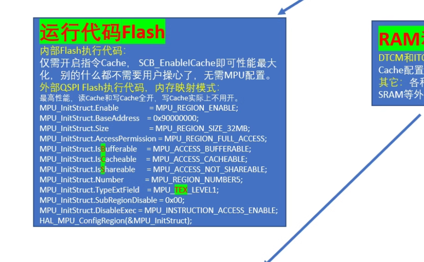

发表于 2025-8-20 08:37:26 | 显示全部楼层
配置下QSPI Flash的MPU Cache,看看是不是好点
指令ICache记得一定要开启
 楼主| 发表于 2025-8-20 09:20:33 | 显示全部楼层
指令ICache记得一定要开启

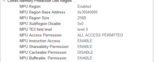

目前是这样的,我外部Flash的MPU设置的和你给的图一样的
然后我在网上看有人说如果将LWIP部分的MPU Cache设置为写穿模式但是如果 Cache 命中的情况下,DMA 写操作也更新了 SRAM 区的数据,CPU 直接从 Cache
里面读取的数据就是错误的,所以我把存放lwip缓冲区的地址的Cache设置为下面这样

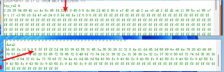

这种情况下,长时间发送4096字节的包就会出现下面这种情况,它并不是这个包所有字节都乱码,只会是头部几个字节是

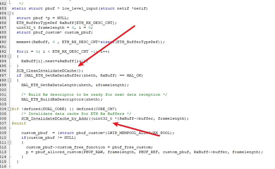

这样搞对吗,我Lwip版本是2.1.2。然后我在网上看有人说cache无效化要32位对齐,但是新版HAL库好像把这 ...
简单省事些,改成直接调用你第一个箭头的函数即可
 楼主| 发表于 2025-8-25 10:49:15 | 显示全部楼层

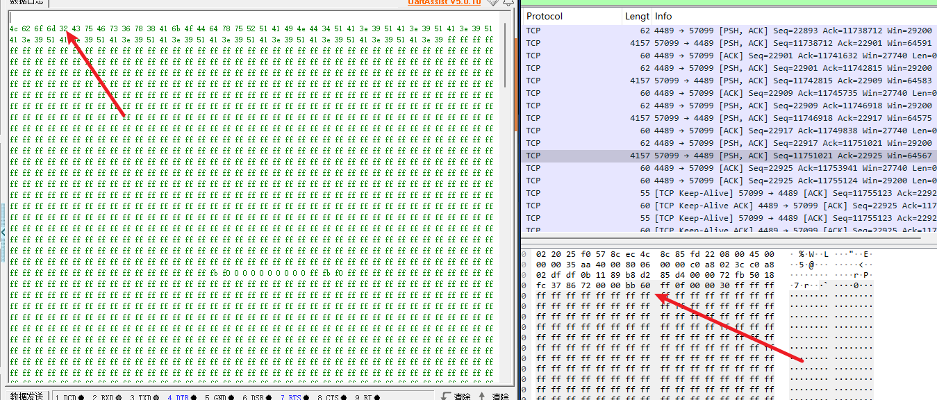

增加了无效换缓存也不行,但我把DMA描述符ETH_RX_DESC_CNT从4个增加到8个后一次接收4096字节没问题,但是一次接收8192字节还是会出现错误的数据

硬汉哥,现在发现使用HAL_ETH_GetRxDataBuffer这个函数获得的数据是正确的,但是提交到应用层使用recv读取出来的数据就不对了
124427
发表于 2025-8-28 13:48:34 | 显示全部楼层
xkjhtxy 发表于 2025-8-27 18:09
硬汉哥,现在发现使用HAL_ETH_GetRxDataBuffer这个函数获得的数据是正确的,但是提交到应用层使用recv读 ...
这种的应该是RAM的MPU Cache处理问题,可以关闭这个RAM空间的Cache,或者读取前调用Cache无效化操作。
