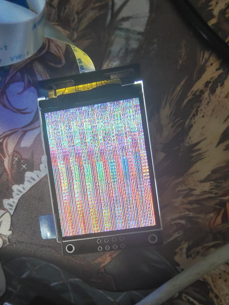

stm32h7尝试DMA2D将 YUV422(YUYV) 转码为 RGB565({r[4:0], g[5:3]}, {g[2:0], b[4:0]}) 时, 尝试软件转码时可以在 st7789 驱动的屏幕上正常显示, 但尝试使用 DMA2D 硬件转码时, 得不到预期图像, 呈现出分割画面, 花屏;
1. 软件转码效果如下图片所示,并贴上代码

2. 硬件转码效果如下图片所示,并贴上代码(参考了论坛帖子), 这里不包含时钟初始化

我目前的 YUV422 是来源于摄像头的 DCMI 裁剪后的输出, 考虑 DMA2D 的 YCrBr 处理基于 8x8 的像素块, 是否和 JPEG 解码出来的数据输入到 DMA2D 不一样? 还没仔细研究过 JPEG 编码, 若有不对请硬汉哥指教

dcmi 数据 240*320 个yuv422像素, st7789 240*320 个 RGB565 像素, 都是uint16_t 为单位, 也都是16的倍数, 应该不至于吧
