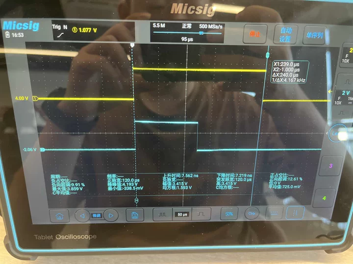

各位大佬,我现在想实现使用定时器2,配置通道1,产生一个PWM波,后触发通道3产生同一个PWM波,总的周期保持不变。下一次依旧是通道1产生PWM波后触发通道3。这样可以实现吗?

 楼主| 发表于 2025-8-18 16:50:17 | 显示全部楼层
目前能实现的只有两个通道PWM波都是同时产生的效果

 楼主| 发表于 2025-8-19 09:06:41 | 显示全部楼层
eric2013 发表于 2025-8-19 08:51
这种方式没研究过,只测试过单脉冲模式,一个通道做输入,另一个通道做输出
感谢硬汉大佬,我本来想主从模式试一试,但是发现一直都不会触发;
