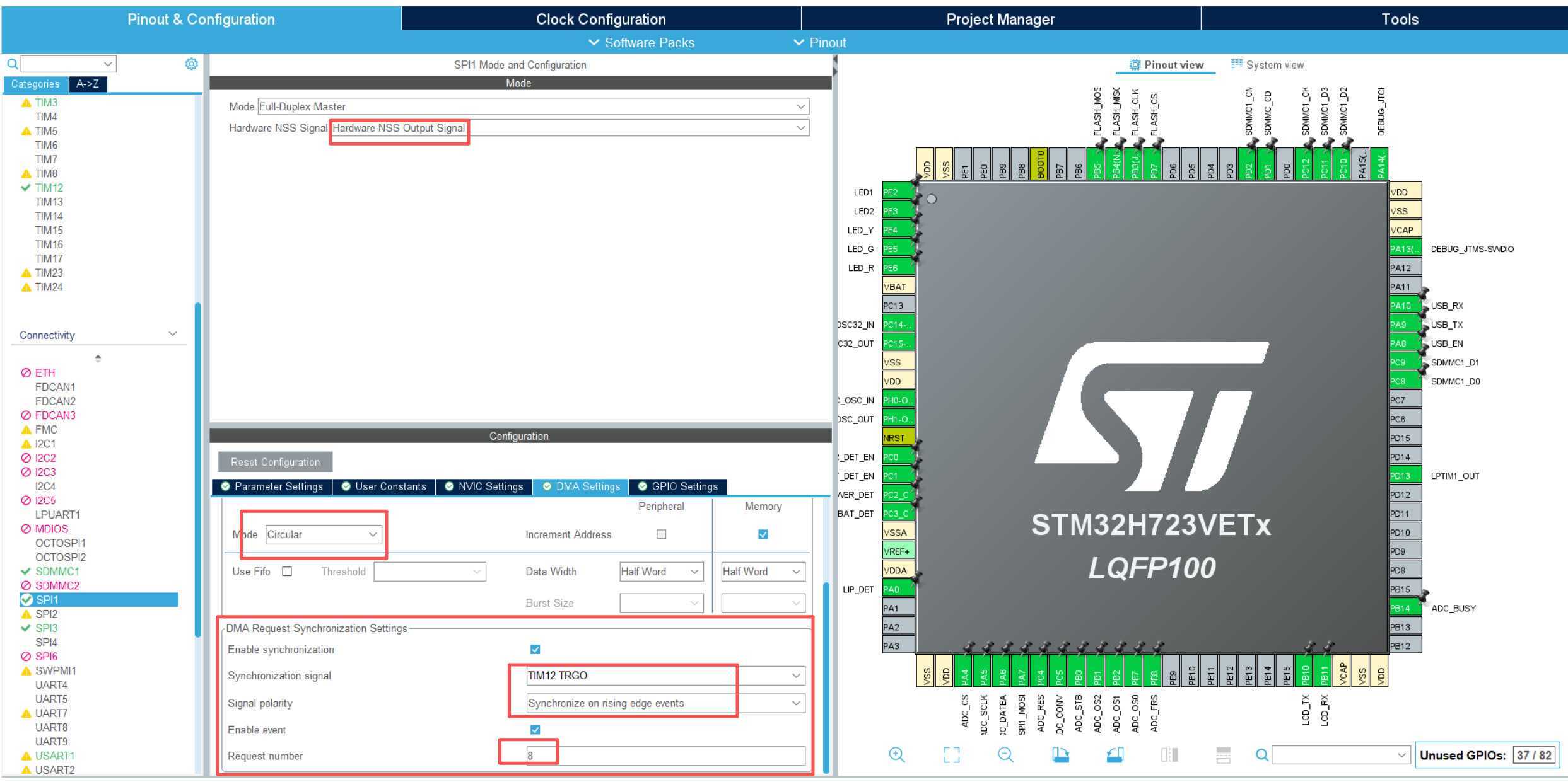

发表于 2025-9-15 10:05:58 | 显示全部楼层
我已经实现了可以参考我的CubeMX配置
TIM配置
TIM12输入捕获并且输出OC1事件
SPI配置
SPI CS硬件控制 TX&RX开启DMA循环模式  启动DMA同步事件 选择TIM12 TRGO 每次触发8次就是读取8个通道
已在实际项目中应用

16
发表于 2025-9-15 14:34:36 | 显示全部楼层
我已经实现在项目中了 可以参考我的CubeMX配置
TIM12配置

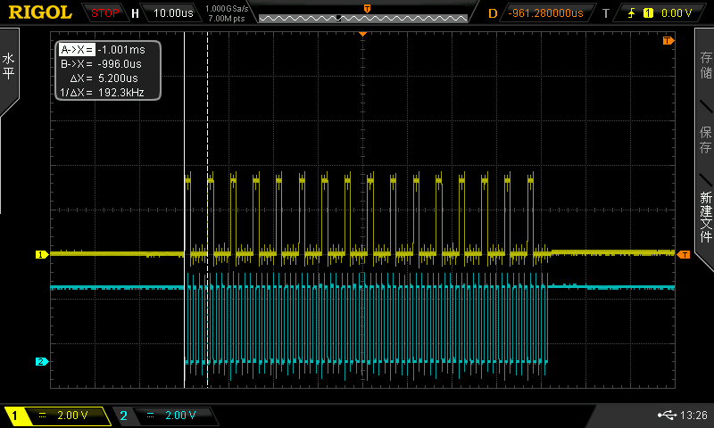

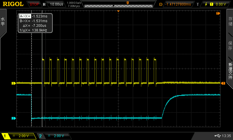

发表于 2025-9-22 16:29:41 | 显示全部楼层
你好,目前项目中用的方法差不多,AD7606-4,定时器产生1KHz PWM作为convst信号,busy信号做外部中断输入,中断处理中拉低cs片选拉,再开启SPI+DMA2,outA+clk接SPI2,单次传输4路AD值,最后在SPI2中断拉高cs,遇到读值全是0的问题,fisrtdata波形也不是在16个脉冲后输出,而是4个脉冲下降沿就有输出了,4通道64个脉冲总共输出了16个fisrtdata,手头的两片板子都是这样,请问你们测试中有没有遇到类似的情况

你这个方式的话,使用SPI DMA意义不大,因为会频繁进出中断,测试下不使用DMA,仅SPI读取正常不

感谢回复,类似楼主的情况,硬件上之前没考虑触发SPI和DMA,后边会考虑进去
仅用SPI去掉DMA也试过了,一样的结果,数据输出引脚上读取的时候是低电平
甚至怀疑是不是clk毛刺导致7606错误计算脉冲了(0.7*Vdrive -> H,0.3*Vdrive -> L)

发表于 2025-9-24 08:40:17 | 显示全部楼层
仅用SPI去掉DMA也试过了,一样 ...
这个 毛刺应该不影响,你把SPI GPIO的上拉使能了,是不是好点。

16
16
发表于 2025-9-24 10:06:36 | 显示全部楼层
再贴一个我的详细步骤吧
1、ADC_BUSY配置为定时器12输入捕获引脚,通过下降沿触发,可设置IC_Filter来调整滤波等级
2、SPI配置为硬件CS控制,这样可以保证再下降沿触发的时候CS也自动拉低
3、SPI_DMA的TX和RX都配置为循环模式并且开启DMAMUX的同步事件,选择TIM12_TRGO事件,然后设置8次传输
4、ADC_CONVST可以连接到支持PWM输出的引脚上,也可以通过DMAMUX来控制任意引脚输出PWM(参考硬汉哥H7教程:第43章),我这里使用的是通过LPTIM更新事件来触发PWM
总结:配置完成后,PWM触发ADC_CONVST启动转换,ADC_BUSY拉低后触发输入捕获事件,接着自动触发SPI_DMA的数据读写,这样就完成了全自动流程SPI读写AD7606
