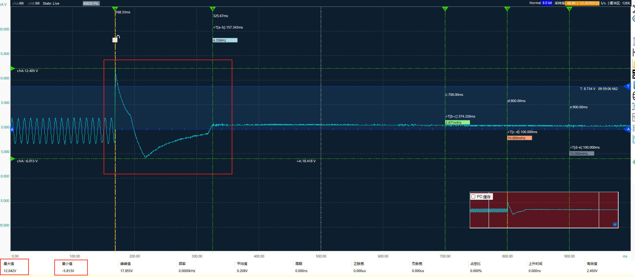

H7tool 版本 : 最老的蓝色的
触发条件 :信号发生器功能下 ,随便一个波形,开始后电机停止 ,就会出现
现象 :信号发生器停止后 ,会出现一个脉冲电压,正电压最高到12V ,负电压最低到6V ,不管配置的时候峰峰值电压是多少,停止时候都会出现这个脉冲 ,整个不稳定状态持续157ms
为什么反应这个问题 :
1.在使用H7Tool 配合示波器时  ,信号发生器使用小信号, 比如几百mv时 ,示波器档位也在 几百mv 档位 ,突然出现的12V ,会有烧示波器的危险 (虽然好的都有保护)
2.信号发生器配合频谱仪时 ,更危险 ,因为频谱仪有严格的输入功率限制 , 这个很有可能烧坏频谱仪
3.一直支持硬汉 ,希望H7Tool会更好更完善
整体波形
整体波形
示波器采样数据.txt
166.31 KB, 下载次数: 1

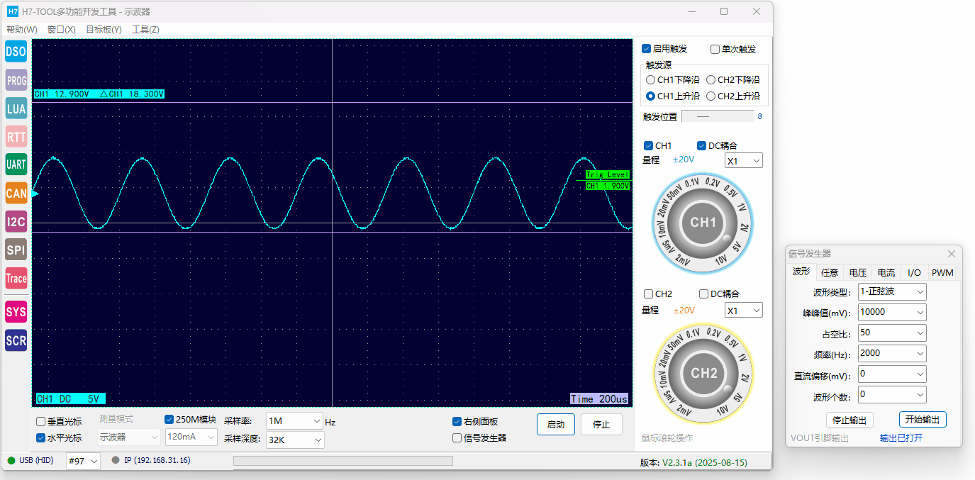

信号发生器的配置
124406

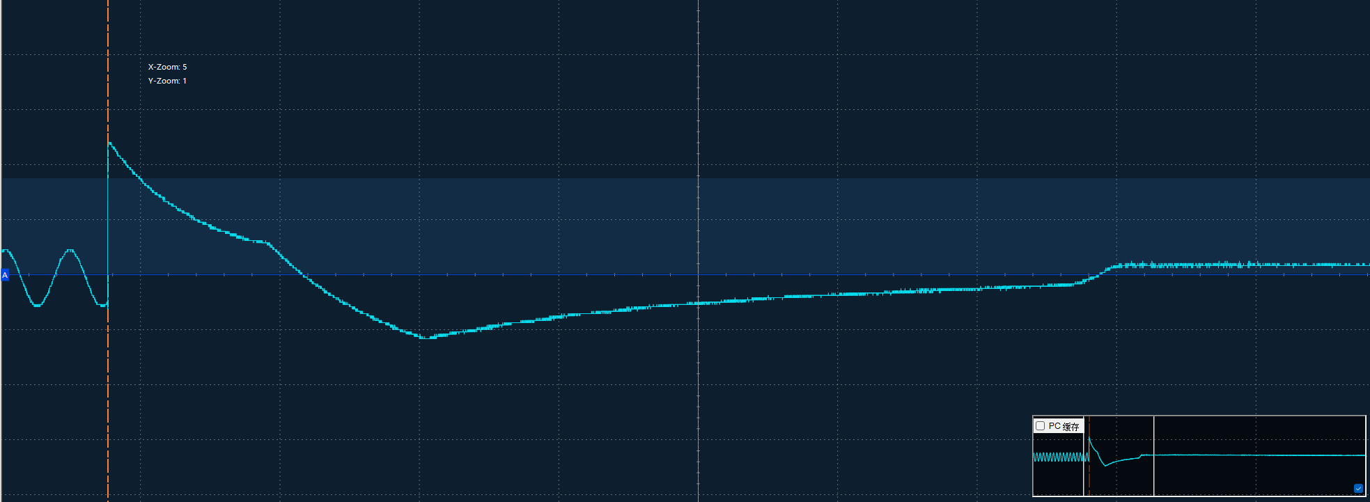

谢谢楼主反馈,DMA数据填充,结束处理好像有问题,当前的2.31版本已经封测了,后面的2.32版本改进下。
这个解决比较简单,暂停后DMA缓存输出改成0V,而不是直接关闭
使用新发布的TOOL的250示波器抓包了下,确实有,想不到250M示波器模组的抓包能力还不错,动态图
124406
