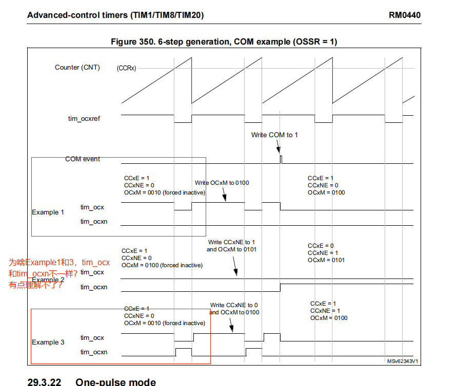

各位大佬,ST的文档中有个图我有点理解不了,向各位请教一下。
具体问题我标注在图上面,谢谢。
124631

EX1的OCN没有做反向输出吧,不知道楼主是不是这个意思
EX1 的CCxNE = 0, 那tim_ocxn不输出我理解是正常的,为啥 EX3中同样的配置,tim_ocxn却有输出了?有点不明白了。

mr_xie 发表于 2025-8-18 22:28
EX1 的CCxNE = 0, 那tim_ocxn不输出我理解是正常的,为啥 EX3中同样的配置,tim_ocxn却有输出了?有点不 ...
最新版手册看看,估计是图示bug

eric2013 发表于 2025-8-19 09:02
最新版手册看看,估计是图示bug
下载最新版本的手册也一样。

mr_xie 发表于 2025-8-19 14:13
下载最新版本的手册也一样。
我也看了下手册,其它地方也没有做特别说明。
