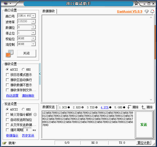

尝试发现:不配合 ring_buff 这种缓冲机制,直接在接收回调中调用异步发送会存在一个问题
比如 uart_rx_enable() 配置的 buf 大小为 40,
    当使用串口调试助手单次发送 10 字节时,因为 40/10 = 4 ... 0,刚好能把缓冲区用完,数据回环不会丢数据
    当使用串口调试助手单次发送 11 字节时,40/11 = 3 ... 7,会导致第四包数据出现数据部分丢失
当设备树配置接收 STM32_DMA_MODE_CYCLIC 时,可以发现第二包就会出现数据丢失的情况,因为目前 STM32_DMA_MODE_CYCLIC 会配置DMA半传输完成中断,40字节的初始配置,会在20字节的时候触发中断

发表于 2025-8-19 10:21:57 | 显示全部楼层
想问下,我使用的是smt32h743,可以使用printk,现在想测试下异步串口,也是使用的ring_buffer那个示例。

测试了下,发现是h7系列的cache问题,必须将用作dma缓存buffer放在nocache才行。但是我printk使用的uart如果开启dma,printk就无法正常打印了。不知道你f1有没有这个问题。

发表于 2025-8-21 21:50:03 | 显示全部楼层
狠狠滴摸鱼冲浪 发表于 2025-8-20 09:35
不知道你是不是指下面的程序,printk 运行时还要能数据回环。
我使用 h750 测试了一下
感谢,我发现问题了,.conf里面配置了CONFIG_LOG=y。如果把这条配置删除,printk就能正常工作了,不知道为什么
55
67
67
发表于 2025-8-22 08:49:44 | 显示全部楼层
Ljiangwei 发表于 2025-8-21 21:50
感谢,我发现问题了,.conf里面配置了CONFIG_LOG=y。如果把这条配置删除,printk就能正常工作了,不知道 ...
LOG 模式默认为 DEFERRED 模式,也就是会将LOG数据推送到 log 线程延迟输出日志。
改为 IMMEDIATE 模式,就好了
CONFIG_LOG=y
CONFIG_LOG_MODE_IMMEDIATE=y
https://docs.zephyrproject.org/l ... g/index.html#printk
55
67
67
发表于 2025-8-22 08:58:43 | 显示全部楼层
或者配置
CONFIG_LOG=y
CONFIG_LOG_PRINTK=n
22
28
28
发表于 2025-8-22 13:54:42 | 显示全部楼层
狠狠滴摸鱼冲浪 发表于 2025-8-22 08:58
或者配置
CONFIG_LOG=y
CONFIG_LOG_PRINTK=n
感谢,现在printk也可以正常工作了
