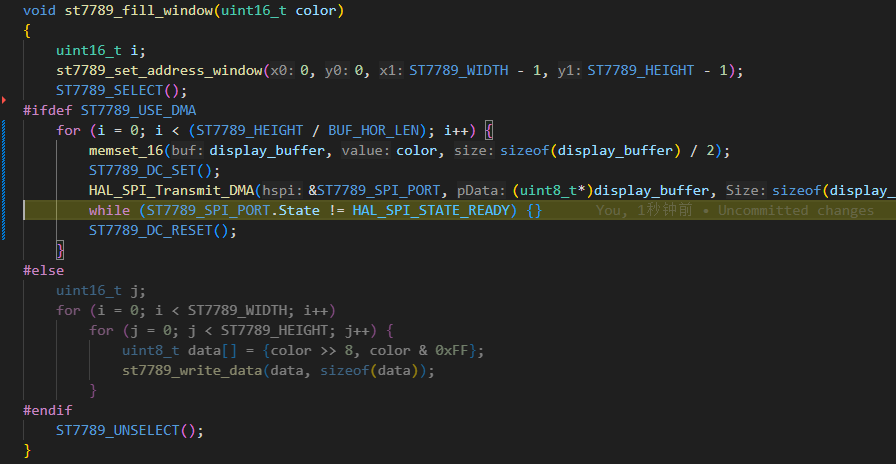

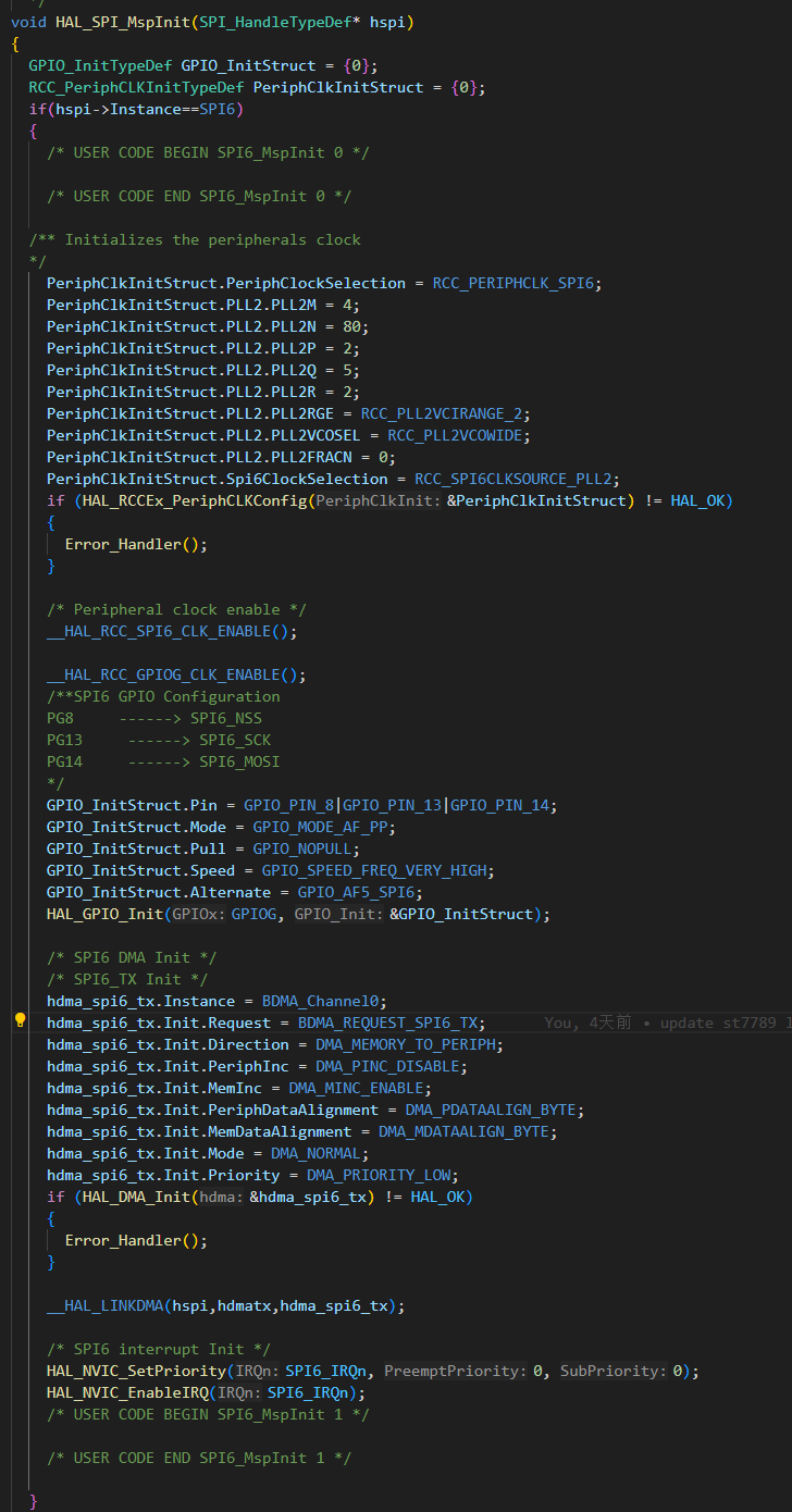

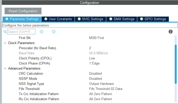

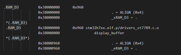

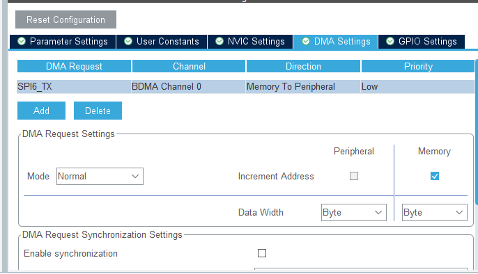

在使用spi6对st7789刷屏的时候遇到的一个问题,是不使用dma时正常刷屏,使用dma时spi没有输出数据,无法正常刷屏,大概的使用流程包括:

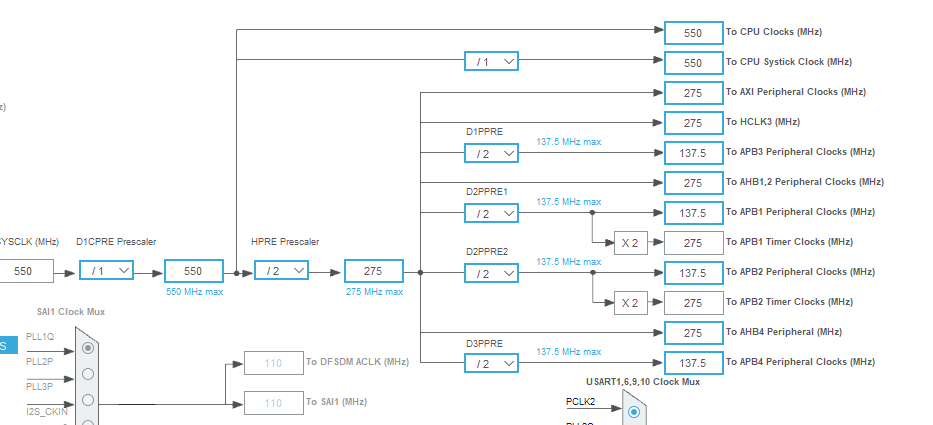

1. 通过cubemx配置主频550Mhz, APBCLKspi6时钟源为100Mhz,并2分频得到50Mhz的baudrate,使用生成的代码进行初始化

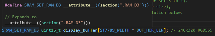

2. 配置buffer位置在RAM_D3,在map中可以确认到位置
3. 工程中st7789一些最初的命令设置使用了普通的SPI传输,初始化的最后一步给dma的buffer填颜色,然后再使用dma传输,这里startup直接跳到main,st7789前面一堆command省略,贴了最后写数据时卡住的地方,没有while不卡住也是没有数据发出来的
实在看不出来有什么地方需要修改了,对着大家的操作搞也没搞出来,遂来找大佬帮助!

发表于 2025-8-18 09:03:53 | 显示全部楼层

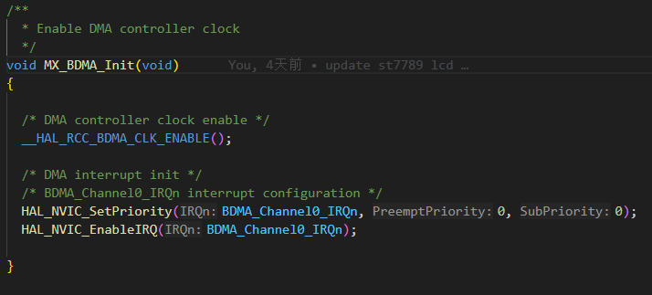

1、D3域有个单独的时钟,使能了没
2、ST7789配置阶段使用查询模式,启动起来,刷新的时候使用BDMA

1. 因为是cubemx生成的时钟配置, D3时钟是在这段是使能了的
[C] 纯文本查看 复制代码
  /** Initializes the CPU, AHB and APB buses clocks
  RCC_ClkInitStruct.ClockType = RCC_CLOCKTYPE_HCLK|RCC_CLOCKTYPE_SYSCLK
                              |RCC_CLOCKTYPE_PCLK1|RCC_CLOCKTYPE_PCLK2
                              |RCC_CLOCKTYPE_D3PCLK1|RCC_CLOCKTYPE_D1PCLK1;
  RCC_ClkInitStruct.SYSCLKSource = RCC_SYSCLKSOURCE_PLLCLK;
  RCC_ClkInitStruct.SYSCLKDivider = RCC_SYSCLK_DIV1;
  RCC_ClkInitStruct.AHBCLKDivider = RCC_HCLK_DIV2;
  RCC_ClkInitStruct.APB3CLKDivider = RCC_APB3_DIV2;
  RCC_ClkInitStruct.APB1CLKDivider = RCC_APB1_DIV2;
  RCC_ClkInitStruct.APB2CLKDivider = RCC_APB2_DIV2;
  RCC_ClkInitStruct.APB4CLKDivider = RCC_APB4_DIV2;
  if (HAL_RCC_ClockConfig(&RCC_ClkInitStruct, FLASH_LATENCY_3) != HAL_OK)
    Error_Handler();

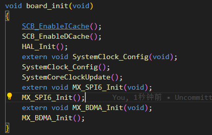

2. 目前确实是如你说的, 只在数据发送时使用dma
3. 但是先前我直接使用 cubemx 的初始化函数时, 使用的顺序是
[C] 纯文本查看 复制代码
MX_SPI6_Init();
MX_BDMA_Init();
调换顺序后,就可以运行了, 应该是dma时钟未使能的情况下, 对dma的配置的结果
