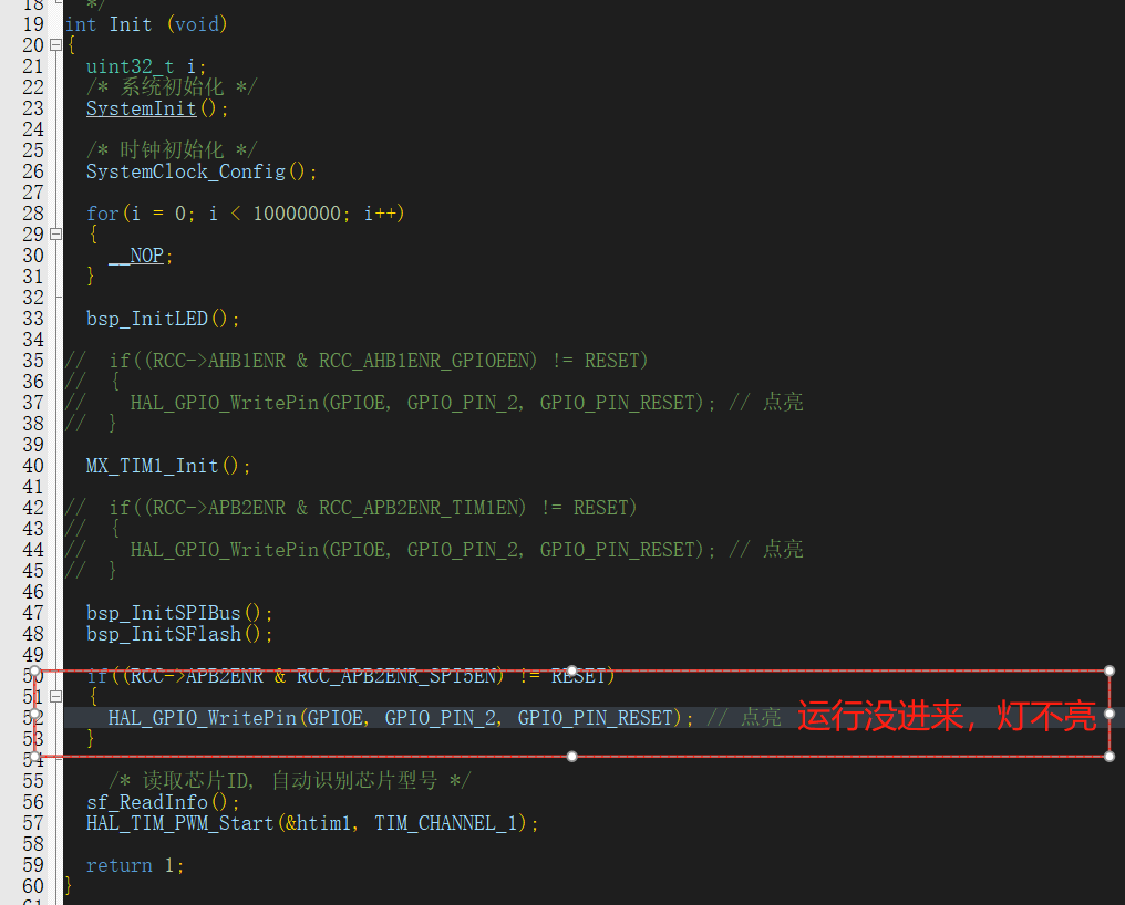

    2)怀疑SPI的时钟没有使能,通过查询RCC_APB2ENR_SPI5EN的状态位,如果RCC_APB2ENR_SPI5EN置1,则点亮LED。实际测试发现LED不亮,说明SPI5时钟确实没有使能。通过规格书查到SPI5时钟来源于APB2,而APB2来源于AHB1。

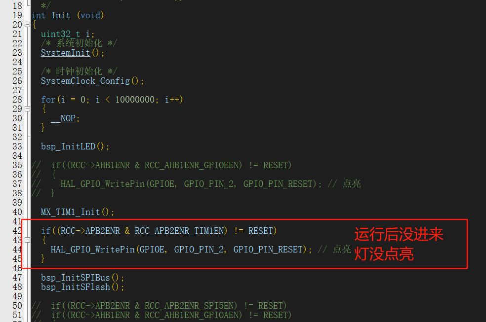

    3)怕代码配置SPI5可能存在问题,代码中增加一个和SPI5处于同APB2时钟源的TIM1,看看APB2时钟源下其他硬件模块能不能工作。实验发现,TIM1一样不能正常工作,查询其时钟也是没使能。
