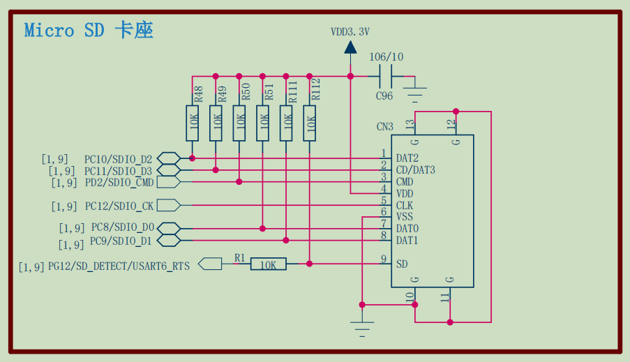

    我先在用H7测SD卡,主频是480M,SDMMC的频率是25M。现在出现了一个奇怪的问题,当我用TF卡套一个SD卡的卡套,我的SDMMC初始化核和文件系统都是正常的。
但是当我直接用大的SD卡(无卡套)未上锁,就会出现SDMMC初始化失败。发现都是SD发送的命令无返回,或者返回出错了。
但是这两种卡不是一样的吗,我百度了一下,没看到说有什么区别。其中我的TF卡有16G/64G,都是正常的。SD卡只有32G的,初始化失败。
另外卡都是好的。都用转USB在电脑上检查过。
会有什么区别会造成这些呢?

问题找到了,使用大的SD卡的时候,需要将DATA/CMD配置为上拉,在硬件没上拉的情况下。但是TF卡不需要

谢谢告知最终原因,我们的一直是带有外置上拉
