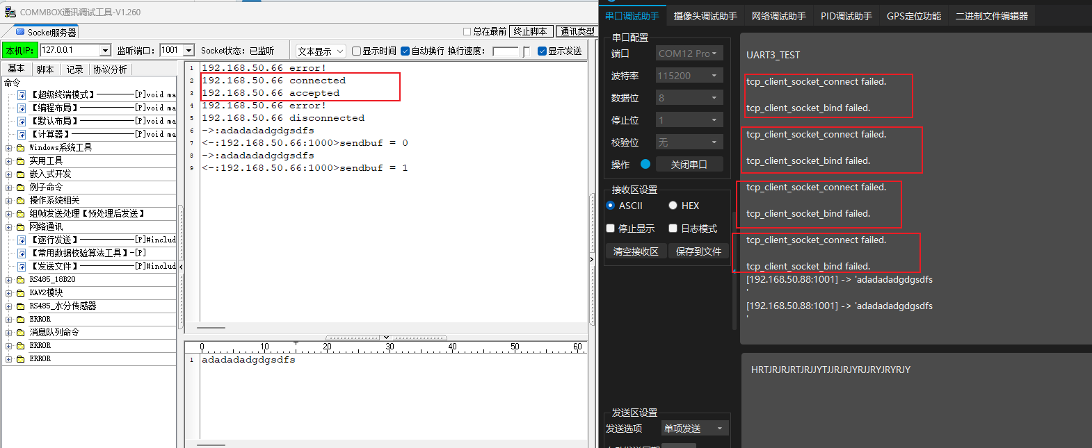

请问下,我使用NetX,TCP Client,然后电脑端模拟TCP Server为什么每次都要重连好几次才能成功,如图一。

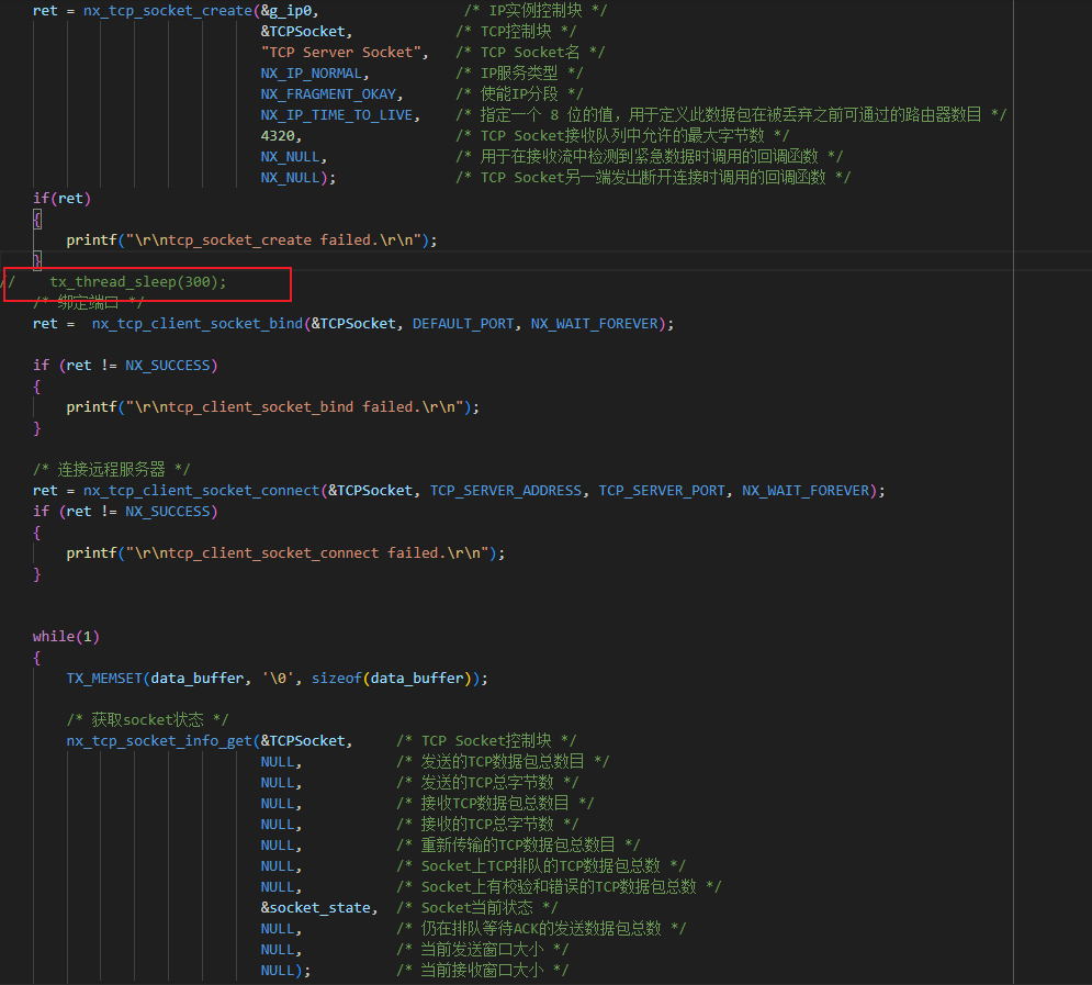

然后我又发现在图2这个地方加3s的sleep也是能一次就成功的,这说明问题不是出在bind和connect上面。所以我现在不知道该如何解决,有没有人碰到过相同的问题,错误时返回值是0x21。

netx的问题,优先测试百万ping丢包情况,无丢包,基本是应用代码实现问题。
ThreadX NetX的百万连续ping包测试通过,无丢包,耗时4小时25分钟
https://forum.anfulai.cn/forum.p ... 9151&fromuid=58

先调用 nx_ip_status_check(ip, NX_IP_ADDRESS_RESOLVED, &actual_status, NX_WAIT_FOREVER); 等待IP初始化完成,获取到有效IP地址。
 楼主| 发表于 2025-8-14 16:34:56 | 显示全部楼层
egoistaw 发表于 2025-8-14 14:14
先调用 nx_ip_status_check(ip, NX_IP_ADDRESS_RESOLVED, &actual_status, NX_WAIT_FOREVER); 等待IP初始化 ...
问题已解决,感谢两位
