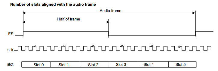

bit 组成 slot,slot 组成 frame,
slot:8bit-32bit,>= data_size
frame:1-16个slot,<= 256 bit
大的容器可以大于小的容器,不足补0
SCK是bit的时钟,FS是frame的时钟

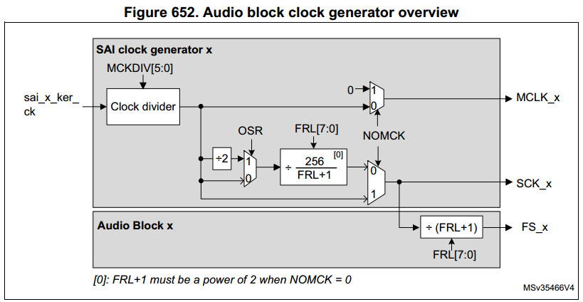

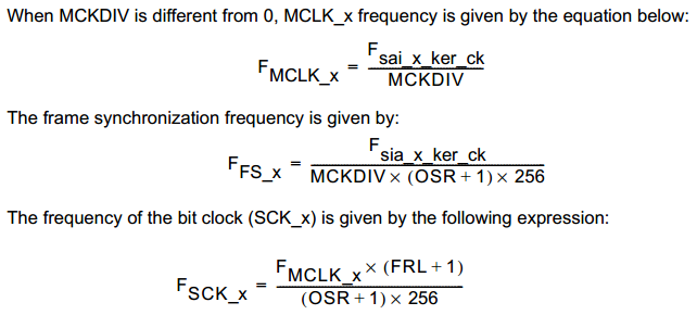

先看SAI_xCR1寄存器的NOMCK位,是0,(不知道CubeMX哪里控制,知道的说一下)。
FRL(Frame length)是帧长度寄存器的值,FRL+1就是CubeMX里帧长度的值,必须是2的幂。
OSR由下图中的master clock over sampling控制(没试过),默认是enable(1),
MCKDIV由下图中的master clock divider控制,
所以,SCK_x = ((RCC_SAI / MCKDIV) / (OSR+1)) / (256/FRL+1)

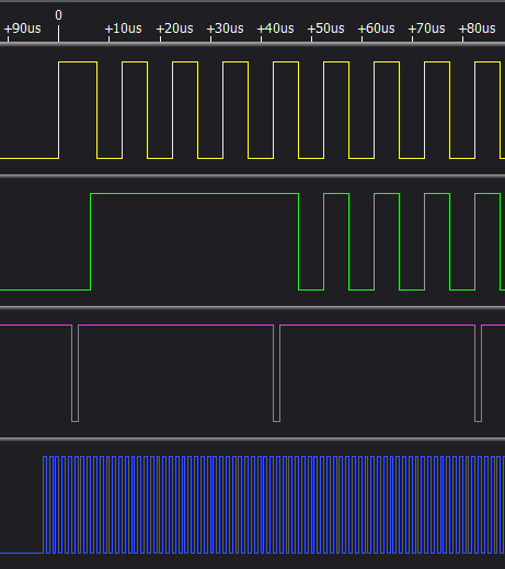

开机后发送的第一帧数据有问题,应该都像60us-80us时的时序一样,可以开机后阻塞式发送1-2帧数据“0”。

使用DMA发送的问题:hsai_BlockB的时序会比hsai_BlockA的时序晚一帧,可以开机后阻塞式发送发送1-2帧数据“0”,可以解决(不知道为什么,知道的说一下)。

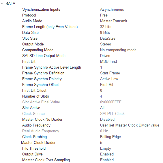

所以,下图时CubeMX SAI A的设置,SAI B和这个一样,同步的。
Data Size: 8bit
slot size: Data Size
frame length: 32bit
number of slot: 4
slot active: all // 激活全部4个slot
audio frequency:user set // 时钟频率自己设置,
// 协议的频率时100khz,1位=8bit,那引脚频率就是800khz,RCC_SAI设置为64MHz,64000k/MCKDIV/2/(256/32)=800k,MCKDIV=5
Master Clock Divider:5
Master Clock No Divider:disabled
