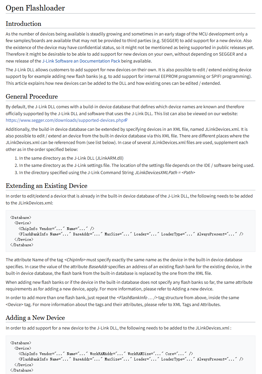

MDK和IAR的下载算法基本已经涵盖了市面上大部分芯片的支持,但是还有非常非常小一部分芯片是采用的Open Flashloader设计的。个人用户基本没人使用open flashloader,主要是一些芯片厂家为了让自家的芯片在SEGGER全家桶下使用而制作,并且没有提供MDK和IAR下载算法,仅做了个open flashloader下载算法。
关于open flashloader是这样的:
1、open flashlaoder是早期由SEGGER推出的,这两年SEGGER将open flashloader的信息从其wiki doc网站全部删除了,取而代之的是SEGGER Flash Loader,这个flashloader仅仅是函数说明,没有像open flashloader提供很多案例说明(更新详细的要联系SEGGER)。而且最重要的,当前几乎没有厂家基于SEGGER Flash Loade制作下载算法。当前搜索资料来看,仅iMX RT系列做了个open flashloader和SEGGER Flash Loader比较。
2、那么问题来了,TOOL要不要支持下非常非常小一部分厂家基于open flashloader设计的下载算法文件。这个功能先作为待定支持,因为大部分厂家基本都提供了IAR或者MDK下载算法。
