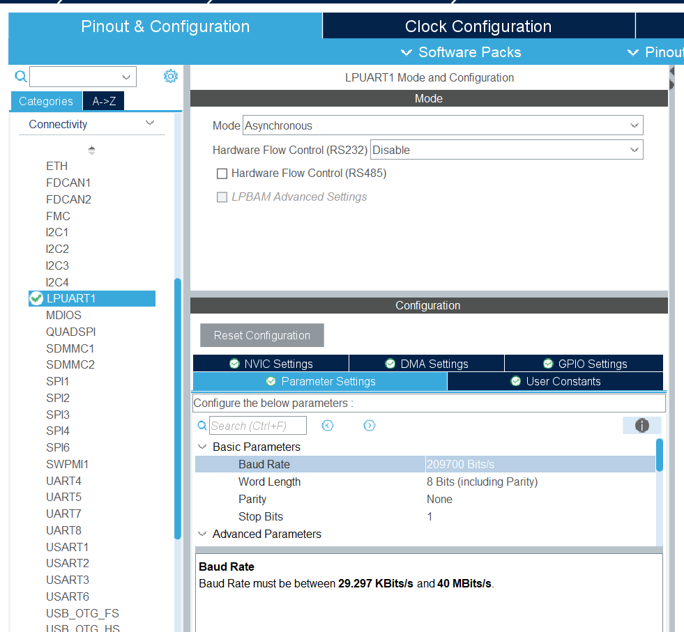

发表于 2025-8-21 11:03:40 | 显示全部楼层
现在在H743上将LPUART1的时钟线频率设置到120MHz,LPUART1就可以设置到40MBps

 楼主| 发表于 2025-8-22 09:23:40 | 显示全部楼层
我去,怎么这么快。
