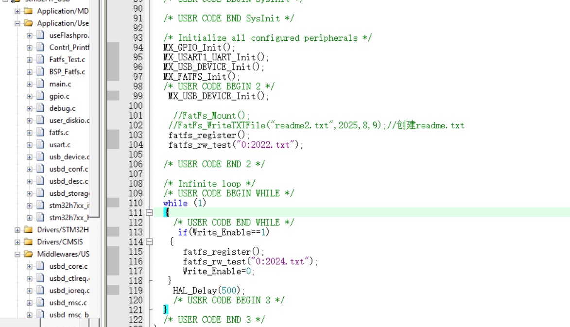

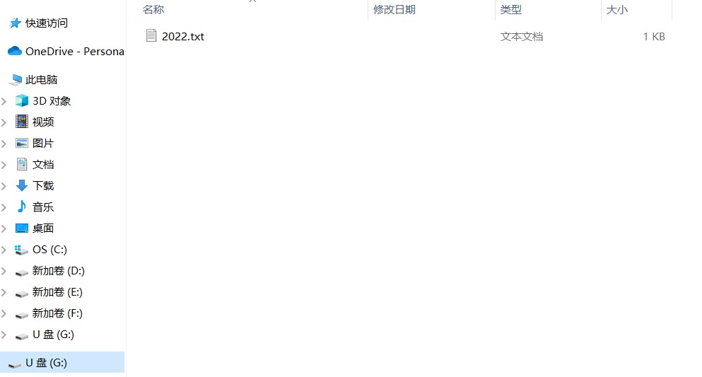

发表于 2025-8-11 16:50:00 | 显示全部楼层 |阅读模式
初始化状态下可以在虚拟U盘中创建文件,并在文件下能写入数据.但是主程序中通过修改控制使能,重新创建文件并写入新数据时无法写入.为什么没有调用STORAGE_Read_FS()这个函数

 楼主| 发表于 2025-8-12 13:53:42 | 显示全部楼层
说的很正确,如何实实现实时对虚拟出U盘文件系统操作。为什么重新初始化Usb驱动函数(MX_USB_DEVICE_Init())就可以对Fatfs系统操作,请大侠指点下具体处理方法!

 楼主| 发表于 2025-8-12 13:58:37 | 显示全部楼层
说的很正确,需要实时通过文件系统修改U盘中数据。我测试下,重新调用下MX_USB_DEVICE_Init(),这个函数就可以.但是我肯定这个方法是错误的。请教下大侠们怎么具体处理,谢谢!
