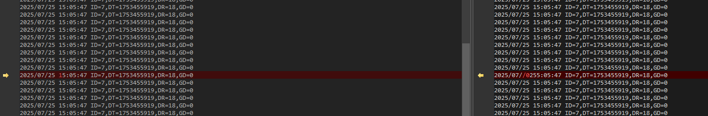

使用STM32F429 HAL库里的 BSP_SD_ReadBlocks_DMA   BSP_SD_WriteBlocks_DMA驱动,时钟频率   hsd.Init.ClockDiv = 4;   //90M/5=18M
写入一个14KB的文件,然后读取对比测试,发现写入八九百兆数据后,出现了数据异常现象,问问大佬们可能是哪里出问题了,暂时觉得可能是时钟频率太高了,现在调低到10M测试中

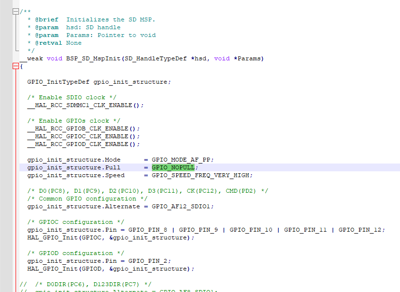

 楼主| 发表于 2025-8-12 08:25:57 | 显示全部楼层
处理了,就是gpio我用了上拉,我看咱们的H7 bsp里没有上拉,这个不知道有没有影响,目前降低频率后,又写了1.6G的数据,暂时还未出错

发表于 2025-8-12 09:55:36 | 显示全部楼层
无关风月 发表于 2025-8-12 08:25
处理了,就是gpio我用了上拉,我看咱们的H7 bsp里没有上拉,这个不知道有没有影响,目前降低频率后,又写了 ...
使能上拉可以一定程度上提升稳定性,这个在使用SPI长线连接时很明显

 楼主| 发表于 2025-8-13 08:37:19 | 显示全部楼层
哦哦,那就保持上拉吧,目前降低频率后,写了4G左右的数据,暂时还没发现问题
