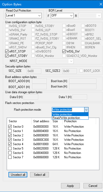

1.stm32F401RET6芯片读保护后,boot无法对其扇区进行写入操作,但擦除正常
2.单独对其扇区取消读保护,boot可对app区域正常擦写
3.芯片用软件stlink utility进行设置读保护
4.目前的状态是以上图片,暂时起到外界读保护功能。但通过其他方法是否能读到APP,暂未测试。
5.我现在的目的是想把app区域进行设置读保护,并保证boot区域可以正常擦写APP

RDP / Write Protection / PCROP不是一回事

我这个界面字面意思,只能设置写保护,请问您的是读保护吗!
