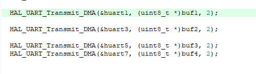

每个串口波特率为7.5M。
四个如图,四个串口使用DMA分别发送四个buf的数据,每次只有第一个串口能够正常发送,剩下三个都不能正常发送
串口DMA设置为循环发送模式,没有使用fifo。四个buf中都是固定的数据。有大佬知道是什么问题么?

循环发送?是永不停息地、无间隔地一直发吗?那可能是 DMA 被占满,其他 Stream 得不到放行吧

查查每个串口hdma_usart*_rx.Instance 的Stream是不是重复了呗

把DMA初始化的代码也贴出来
