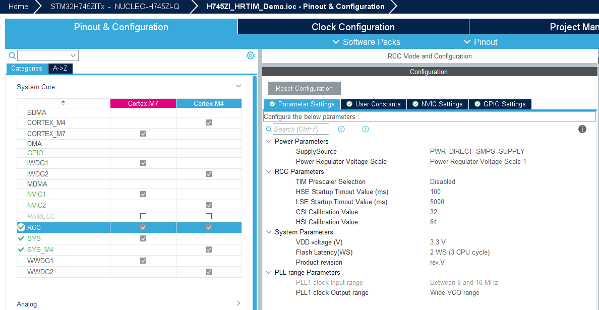

 楼主| 发表于 2025-8-11 14:46:57 | 显示全部楼层
目前有一个现象:使用官方的NUCLEO H755的例程添加了SWD的烧录引脚后,在检测不到芯片后拉高boot0可以烧录,且烧录后即使重新上电依然可以检测到芯片,但是烧录自己创建的工程后,即使M7和M4都能烧录进去且按下RESET可以看到现象,但是当断电后再上电就无法检测到引脚。请问大佬们这是为什么?
18
138
192
192
 楼主| 发表于 2025-8-11 14:57:15 | 显示全部楼层
陈清 发表于 2025-8-11 14:46
目前有一个现象:使用官方的NUCLEO H755的例程添加了SWD的烧录引脚后,在检测不到芯片后拉高boot0可以烧录 ...
目前的配置是这样的
18
138
192
192
 楼主| 发表于 2025-8-11 14:59:26 | 显示全部楼层
HSE-BYPASS。SMPS直接供电,SCALE 1。8M输入倍频到400M.开了serial wire。但是还是会出现这种情况
