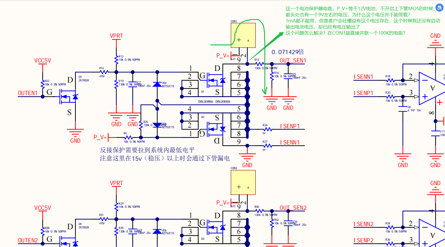

12V锂电池3路输出保护板电路
1.这一个电池保护器电路,P_V+等于12V电池,不开启上下管MOS的时候,箭头处也有一个9V左右的电压,为什么这个电压并不能带载?1mA都不能带,但是客户会吐槽说有这个电压存在,这个时候我还没有启动输出电池电压,却已经有电压输出了这个问题怎么解决?在CON1端直接并联一个100K的电阻?有哪些更好的方法,请赐教,3路输出都是负控
2.电池保护板,负控和正控分别有哪些优缺点?
