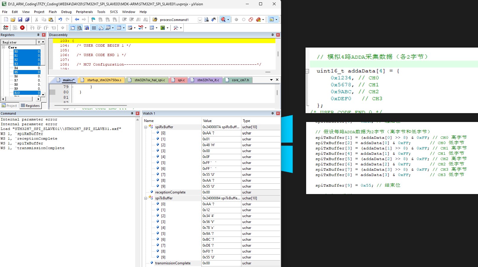

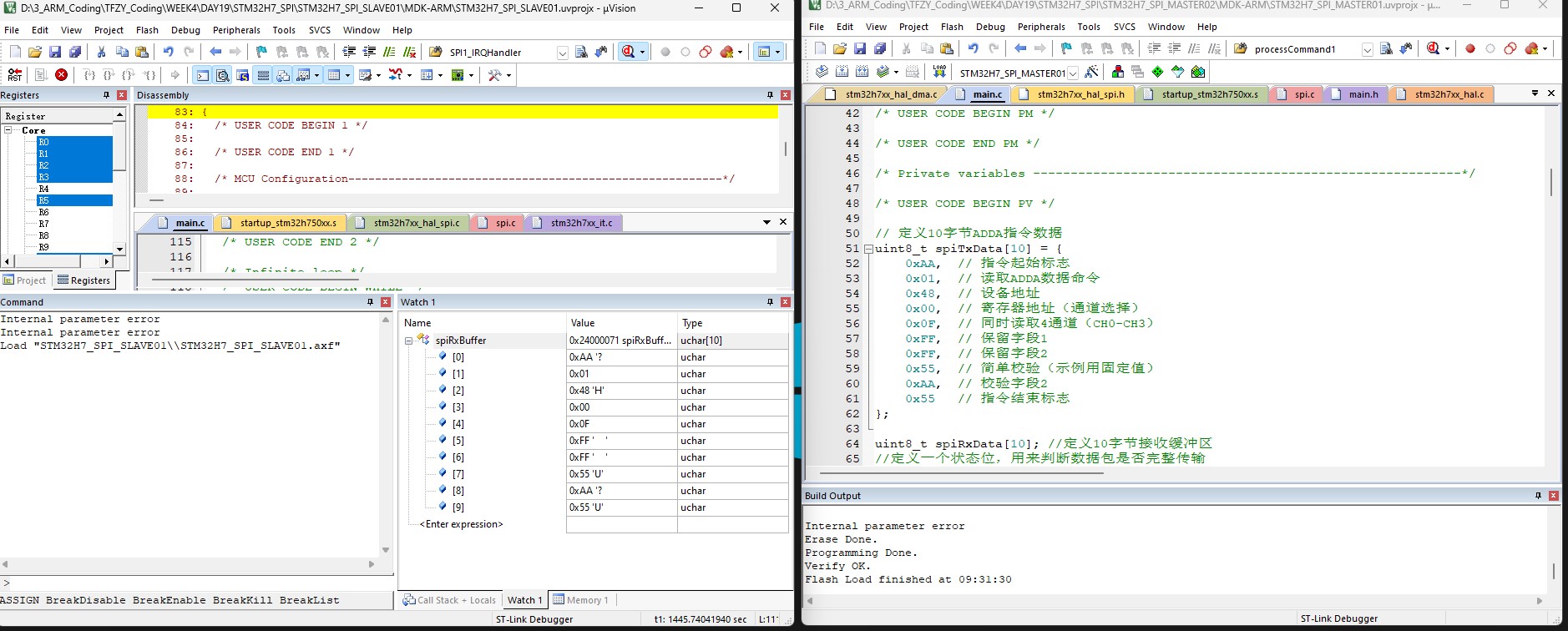

STM32H750模拟FPGA作为主站发送指令并接收从站回传的指令,目前已经实现:
主站下发4μs的10字节指令,
从站接收指令并发送数据(模拟4路ADDA采集数据(各2字节))
主站开启DMA接收回传过来的数据,正在测试中..请问有没有大佬有相关的参考哇
 楼主| 发表于 2025-8-8 16:04:02 | 显示全部楼层
现在的难点在于 主站和从站的对接,
我主站做的很简单,就是不停发送指令,
现在要求主站发送并接收,需要用DMA了,老是会冲突,乱码
