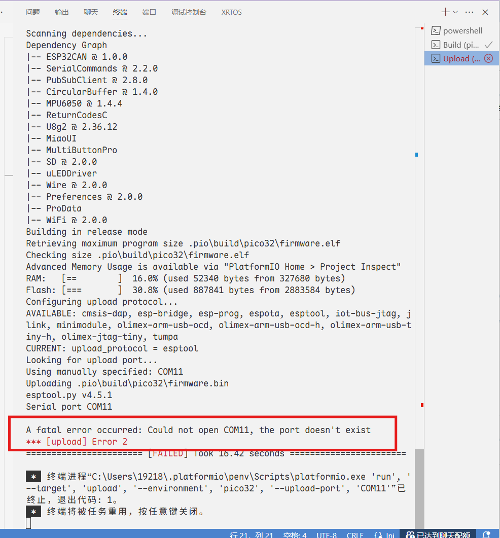

  如题,使用ESP32-C3-WROOM-02U-N4模块,用platform写的程序,刷入时提示A fatal error occurred: Could not open COM7, the port doesn't exist。
  但是用之前的一个模块貌似时可以刷入的,但也仅限于那一个模块,其他模块(即使是全新的)也刷不进去
  可以解决的话可以联系楼主QAQ,可以奖励20块钱【学生党实在没什么钱了 】

是不是类似这样子?
1.必须设备管理器能看到这个口,排除驱动问题
2.如果设备管理器能看到,但是就是updata失败。是你哪个串口监视器没关,监视器一般有自动重连功能
3.坚决不要使用arduinoIDE的串口监视器,疯狂自动重连占着茅坑不拉屎

1.看设备管理器确定下串口号对不对,这个设备有没有
2.串口号正确的情况下提示这个,应该是串口被占用了
3.串口被占用情况下,找到对应占用串口软件,关闭软件、
排查不出具体软件的情况下重新插拔下串口线,再不行就重启电脑
